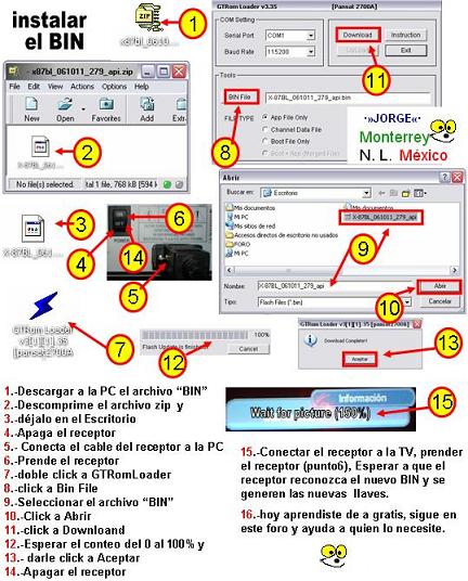

Uploadcortesia de jorge checa esto es para inst el bin
Username: Javy_gza
MONTERREY , NUEVO LEON Mexico
Post Number: 517
yolanda esas son las instruccciones p instalar el bin pero antes tienes q bajar un descomprimidor q se llama winrar o winzip metete ala pag de winzip y descarga la opcion gratuita eso sirve para descomprimir los archivos q necesitas . lo q te digo q tiene q decir korea viene en una etiqueta atras del aparato donde dice MADE IN KOREA . ESTO P Q SEA ORIGINAL P Q SELECCIONES EL BIN YA SEA ORIG O CLON.

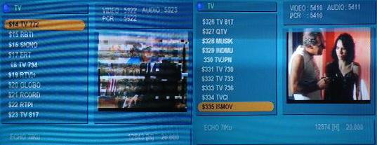

continuando con lo de ayer del scaneo del echo7 (119) aqui posteo la imagen de los 335 canales que bajo, de los cuales aprox. 30 son arabes y chinos, no tuve tiempo de anotar otros datos pero en cuanto pueda posteo los tp y otras referencias.

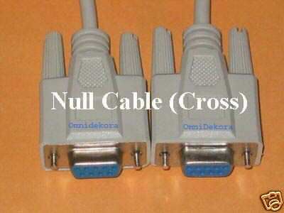

Con una computadora con puerto serial DB9 consiguete un cable RS232 Null Modem o ve con un radiotecnico y pide que te haga uno como este:

como le hago un factory reset a mi
captive works, se resetea y tengo
que ponerle el fix de fabrica y
despues el ultimo fix, pero tengo
que darle un factory reset pero
no hay opcion en el ird, que hago?
alguna sugerencia

JAVI MOI GRACIAS LAS KEYS FUNCIONARON, AHORA EXPLIQUENME PORFA COMO BORRAR LOS CANALES Y REESCANEARLOS, SI SON TAN AMABLES HABLENME EN ESPAYOL Y PASITO POR PASITO
GRACIAS SON UN ENCANTO

PRIMERO QUE bin tienes, el ultimo bin para pansat 2700a, ES EL 204, el maestro moi te lo describe en el post anterior.
Cuando se empieza a caer la señal es porque los bin ya no rolean las llaves, entonces hay que ponerlas manualmente las llaves son las mismas como dice Javier SON LAS QUE POSTEO EL MAESTRO MOI.
AHORA BIEN, ya has de conocer la pagina FTABINS.NET. ahi esta los bins y tambien puedes bajar el KEY MASTER 4.0, ESE ESTA EN LA PAGINA DEL LADO IZQUIERDO HAY UNA SECCION QUE ESTA VERTICAL, haz click es de color rojo y encontraras el mencionado programa, ese te da las llaves, lo bajas y queda instalado en tu compu.
