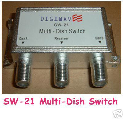

Escaneo Perfecto con la Pansat y Fortecs con un sistema DISH 500 y LNB DishPro Twin/Quad o DishProPlus.
NOTA: La clave para un escaneo perfecto es apagar los satélites que NO estan escaneando para evitar duplicacion de canales.
- Primero van a necesitar aser un "Factory Default" Reset.
(Esto borrara toda la informacion incluyendo canales ya adquiridos)
- Luego verifiquen la configuracion de sus antenas:
1. Cambien el tipo de LNB en la antena que van a escanear a "DishPro"
2. En el DISEcQ Switch asegurense que este como sigue:
119 = 1
110 = 2
2. El resto se mantiene igual.
- Luego de verificar la configuracion a la antena que van a escanear apaguen las antenas que no van a escanear quitandole la flechita de seleccionarla (usando la flecha derecha del remoto mientras tienen curso sobre la antena.
- Luego van a ir al menu de instalacion y van a escanear esa antena (la que esta seleccionada) usando el método de "Blind Scan".
Al terminar este proceso repitan los mismos pasos con el resto de las antenas SIEMPRE apagando el LNB de las antenas que no estén escaneando.
Al terminar el escaneo de todas las antenas vuelvan a entras a instalacion de antenas y seleccionen los satélites completos.
Salgan del menu por completo y en la pantalla que estén mirando oprime el boton de "Sat" en el remoto y veran varias opciones.
Aqui van a escoger la opcion de "EchoStar Package".
Luego sintonizan cualquier canal y van a tener los canales en orden de DN.
Disfruten sus canales!

Username: Nikk
Post Number: 1637
Chino...
Si tus LNB son de dish 500 entonces necesitan un nivel de voltaje diferente para trabajar combinados, necesitas un sw21 de dish para que puedas ver ambas señales combinadas.....
De lo de tu receptor enciendelo sin tener nada conectado, si no intenta bajarle el bin de nuevo y si no intenta un JTag.....

Username: Rrios01
Monterrey, N.L. Mexico
Post Number: 43
Chino...
Nick, gracias por tus consejos, otra pregunta donde puedo conseguir ese switch (sw21)? para intentarlo a ver si funciona, lo unico raro es que en mi casa todo funciona bien y si llevo mis LNBs, el switch de mi vortex y mi caja a la casa de mi amigo ahi no funcionan,
En cuanto a mi vortex que ya no enciende, pues lo intente sin ningun cable de antena conectado y no enciende esta completamente muerto, voy a intentar lo que dices de ponerle el bin primero aunque lo veo dificil que lo acepte porque no enciende nada y despues el jtag, espero que se recupere, si no espero alguien del foro me recomiende algun lugar donde llevarlo (que no sea la basura, jajaja) para que revisen si se quemo algun transistor o resistencia.

Chino - Las Vortex no operan bien los switches SW. Si entiendo tu combinacion de antenas tienes una Dish 500 con DOS LNB's dual output. Usa un DISEcQ Switch y asegurate combinar el lado Izquierdo de cada switch a un receptor ya que el voltaje de ese lado es 16v y el lado derecho de cada lnb junto - ese lado es el de 13v. Luego corre el cable a tus receptores.

PRFRMNJ:
Chino - Antes de _hacer nada, abre la caja para ver si tiene fusible y que no este fundido
PRFRMNJ, gracias por tus comnetarios, voy a abrir mi receptor para ver si tiene algun fusible, por ahora estoy usando un pansat 2500a que tenia para cnfigurar bien mi antena y LNBs.
Segun dices entonces no me recomiendas comprar un SW21, mejor utilizo el disecq que venia con mi vortex o con el pansat?
Ahora en cuanto a lo de los LNBs mis LNBs tienen 2 salidas cada uno y estan separados son como los de la foto (el que tiene el 148), ahora si entendi bien(porque aun estoy medio wey para esto..., jajaja), dices que debo utilizar el lado izquierdo de cada LNB para un receptor (supongo que es viendolo de frente como en la foto el lado izquierdo del LNB seria el que me queda a mano izquierda) y no importa en que disecq conecto cada satelite o si tiene que ver el orden del satelite y el disecq?
