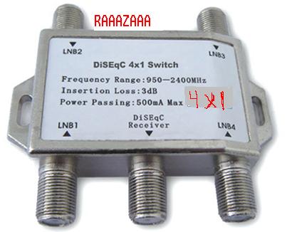

Username: Alex35
Post Number: 37
Help! Recientemente adquiri otra antena para captar la señal 110, ya q tengo la 119 y de esta manera tener mas canales. La instale y todo lo mas bien, excepto que mi switch SW21 no me funciona muy bien con mi pansat 2700a. Cualquier satelite q baje por el pto 1 funciona bien pero cuando conecto los dos satelites, la salida 2 no funciona! Verifique la configuracion y todo esta ok. Que sera? A caso ese switch no funciona con mi pansat o estara dañado? Cual me recomiendan mis hermanos? Gracias y Felicidades!!!!!
Username: Juancho
Superior Lake, ON Canada
Post Number: 147
alejandro. cuando se prueban los switch. por seguro el 1 trabaja ok..el 119 en 1. ahora, remueve el cable del 119. t trata el sate 110 en la salida 3 o 4. pero tienes que ir a installation ,antenna setup. t ahi diseqc port 3 o 4 y si ahi tienes senal setup de ese modo. los pansats son famosos por quemar los switchs, 100% seguro ese es el problema, yo he quemado muchospor confiiado.
Username: Prfrmnj
Post Number: 943
Alejandro - El Switch SW21 no es FTA Compatible. Tienes que cambiar el switch a un DISECQ o vas a tener problemas como los tienes ahora.
BIEN IMPORTANTE - Cuando cambies es switch SW21 a DISECQ asegurate que el recividor este apagado y desconectado de la Power Outlet para evitar quemar el switch. Connecta la antena/LNB del 119 a la entrana marcada #1 y la antena/LNB del 110 al #2.
Recuerden todos - Los switchs "SW" no trabajan con los recibidores FTA.....

PRFRMNL. ahora tienes que explicarles como se les llama al switch que viene con el reciver cuando ellos compran este... seria buena leccion para ellos de tu parte ...eso es lo que yo trato de evitar.

Username: Juancho
Post Number: 153
Diseqc switchUpload

Username: Prfrmnj
Post Number: 950
Juan - La explicacion que me pediste hiciera a todos:
Los switchs SW21 0 SW42 (Refieran al post 151 y 152 de Juan) no son compatibles con los recibidores FTA. No usen ese switch.
Los switches DP32 34 64 son compatibles, pero no son facil de hace-r trabajar. Recomendacion = No los usen.
El switch DISEqC (post 153 de Juan) son los recomendados para las cajitas FTA. Normalmente cuando compran uno de estas cajas te envian el switch con ella. Pero so no lo tienen, lo van a tener que comprar. Este switch viene en una variedad desde 1 a 4 cajas. Por lo tanto, usen este.
