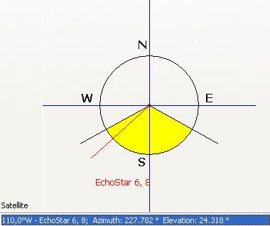

Username: Aronategui
Post Number: 27
BUENOS DIAS A TODOS EN EL FORO
NIKK Y JUAN ESTE ES EL LNB QUE TENGO HE SEGUIDO TODAS LAS RECOMENDACIONES Y HASTA AHORA NADA.
ESTE ES EL LNB QUE TENGO EN LA ANTENA ESTA CONECTADO DIRECTAMENTE AL RECEIVER
AHORA MISMO ESTOY APUNTANDO A EL ECHO 8.
SI ME PUEDEN AYUDAR EN ESTO MI UBICACION ES PANAMA.
SI ME PUEDEN AYUDAR Y RECOMENDAR SE LO AGRADECERE MUCHO.Upload

NIKK TOMANDO LA INFO QUE LE DAS A QUEBEC, SEGUN MI LOCALIZACION EN MI CASO MI AZIMUTH ES 258.06 Y ELEVACION 53.63 APROXIMADAMENTE PARA ECHO 8
Username: Nikk
Post Number: 904
Armando...
Segun las calculadoras debe ser 255 y 53

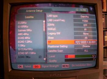

Post Number: 29
NIKK EL LNB ESTA ASI
Y LA CONFIGURACION ASI
MI ANTENA ES DE 1.9MTS
TENGO A MO IZQUIERDA A UNOS 50MTS UNA ANTENA DIRETV Y OTRA A MI DERECHA APUNTANDO ENTRE W Y S SON MAS CHICAS QUE LA MIA QUE SATELITE ESTARAN APUNTANDO CREO QUE SON DE 1.2MT.
QUE SATELITES ME RECOMIENDAS SEGUN MI POSICION DIRECCIONAR MI ATENTAUpload

Username: Nikk
Post Number: 909
Armando...
En la imagen tienes seleccionado el Echo7 y seleccionado el TP1, en ese sat no hallaras el TP1, has probado con el TP2????...para moverte de TP usa las flechas laterales del control remoto...
