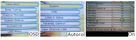

* COMO APAGAR EL AUTOROLL
key code........ON....encendido
dish autoroll...OFF...apagado
bev.............OFF...apagado
globe...........off...apagado

QUE CONSTE QUE LOS BIN NO ROLEAN LAS YAVES..
SOLO LOS PUDES USAR PONIENDO LAS YAVES A MANO..
Y PARA LA COMBERCION....
SALUDOS...
SI USAS A MANO TIENES QUE APLICAR LO QUE PUSE EN
EL POST ANTEROR...APAGAR EL AUTO ROLL...

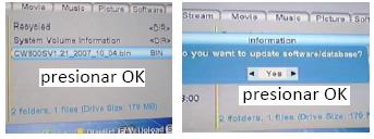

Support para las Captive works:
http://www.abadss.com/forum/807-cw-800-pvr-help/26056-how-flash-captiveworks-800 s-pvr.html
Aun ando buscando como ver los canales estilo echostar package, cualquier sugerencia sera muy bien recibida.
Saludos Hetor Toy bien :P

Captive Works 800 support: Para la guia, si deseas verla como en echostar package en channel Sort lo tienes que poner en SID.

EVA.-encontre este tutorial, espero que te ayude en algo.
Guia para programar CW800pvr
La actualizacion basicamente es igual que el CW600p con la diferencia que se puede programar por
medio de USB.
El loader no es el mismo de el CW600.
El de este modelo es el 1.02 para CW800
Como cargar bin por medio del disco duro externo
Bajar el bin y descomprimir con winzip o winrar y pasarlo al disco duro
Conectar el disco duro al recividor en la pantalla aparecera USB READY presionar usb en el control remoto
En el display de el recividor empezara una cuenta regresiva
El recividor se apagara y se prendera hasta aqui ya esta cargado el Nuevo bin en el recividor.\
Configurar satellites
Presionar menu
Para entrar al area de satellites
La configuracion de la o las antennas puede variar dependiendo el tipo de LNB que tengan
En este caso estoy usando un LNB Twin Legacy
Al terminar de configurar los satellites escogemos primero el 119 para escanearlo presionando la tecla
roja del control y seguido del 110
Para acomodar los canales en system settings
Para poner el autorol
Presionar exit en el control hasta salir
Hasta aqui terminamos de programar y configurar el recividor solo nos falta activar el parche
Presionar F1 0000 en la pantalla aparecera Patch enable
Si no hacen esto los canales les pondra Scramble Channel
Y EL ULTIMO BIN --- CW800SV1.26_2007_10_26.zip
algo es algo....saludos y suerte

Esta guia es para personas que han bregado con cajas anteriormente pero tienen una captive ahora. Por lo poco explicative en muchos casos la consider asi:
Vaya a algun foro donde tengan una seccion de download y bajen el mas reciente loader y el mas reciente bin, esto se sabe por la fecha de publicado.
Prendan la caja del boton de atras y a apagen la caja en el boton de alfrente debe de aparecerles algo como --:--
Abran el programa de loader seleccionen el bin (anteriormente unzipped) le dan al boton de start (download s/w) cuando diga END
Ya puede apagar su caja desde el boton de atras. Desconecte todo y conecte nuevamente a su televisor y entrada de antenna etc.
Si no tiene una lista de canales ya cargados (esta se carga desde el loader pero bajo el nombre de channel list) Entonces debe de escanear manualmente vaya a Menu, installation and setting encuentre el 119 Echostar 7 y seleccionelo la configuracion alli debe de ser la siguiente
LNB Frequency 11250
Diseq Type LNB1
Legacy s/w off
LNB Type Normal
Repita el mismo procedimiento seleccionando el echostar 6,8
Exit menu
VAya a menu channel manager, timer adjust, timer setup and time zone y ajuste esos parametros.
Vaya a Menu language English
Audio 1 English
Alternative Spanish
Milti pic loop off
Close caption a su discrecion
History No
Chan number sid (esto pone la guia de canales segun los echostar package) es importante
Auto tp ON
Key message on
Display full name on
Menu System setting osd
Vaya hacia abajo hasta encontrar autoroll on y time a 12
Salga de todos los menus.
Dele en su control remote a la tecla de F1 le mostrara un display escriba 0000 para ponerle enable key patch, sin esta opcion no vera tv es importante que no la salte.
Hasta aqui si todo esta bien conectado podra ver muy bien TV, recuerde visitar el foro para estar al dia en si se caen las keys si hay que cambiarlas manualmente o si hay que correr nuevos bin o sip or el contrario no hay nada! Lol
