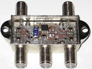

Un switch Diseqc al tener seleccionado un puerto, desconecta los otros, es decir, si tenemos un switch diseqc con 3 satelites 1, 2 y 3 conectados, entonces si tenemos seleccionado el sat 2, canaliza la entrada donde esta enchufado el sat 2, hacia la salida del diseqc y desconecta los sats 1 y 3, si seleccionamos ahora el 3, direcciona el sat 3 hacia la salida del diseqc y desconecta 1 y 2...y asi sucesivamente...
No confundirlos con los "splitters" o divisores, en un divisor lo que se tiene es una sola entrada y dos salidas, entonces la entrada se divide entre 2, 3 o 4 segun el numero de salidas que haya....
Imaginen una operadora de telefonos antes de la existencia de los conmutadores telefonicos, era una persona sentada enfrente de un panel con muchos conectores, cada conector es un telefono determinado, entonces lo que hacia la operadora era recibir la llamada y conectar el cable en el conector adecuado segun el telefono a donde queria mandar la llamada....
En este caso la telefonista hace las funciones del switch Diseqc..

Aqui les pongo una imagen muy bonita de como es un Diseqc por dentro...

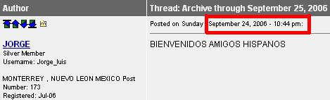

PRIMER ANIVERSARIO!!!
Quiero ser parte de la celebracion de este primer ciclo que recien cumplimos ayer, ha crecido bastante este foro y esto solo gracias a muchos que dedican parte de su tiempo a este foro, felicidades a todos los que aqui hemos estado participando.
