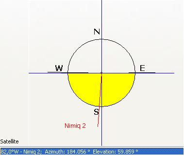

Para BEV desde Miami...
Username: Miami1130
Post Number: 241
GRACIAS NIKK MUY AMABLE COMO SIEMPRE,TE PREGUNTO ALGO LOS LNB DISH PRO SIRVEN PARA BEV,Y LA ANTENA AVALADA DE DTV SIRVE CON LOS LNB DIS PRO.HOY ESTUBE TODO EL DIA Y SOLO LOCALISE NIMIQ 1 Y 2 EN DEFERENTES POSICIONES PERO RESULTO SER EL 119 Y 110 DE DN.PENSE Q ERA MAS FACIL PERO LA VERDAD NO HE DADO EN EL CLAVO.SERA LA ANTENA.
Username: Nikk
Post Number: 2305
Alejandro MIAMI...
Deben funcionarte, si encontraste lo que resulto ser el 119 y 110, entonces lo que te fallo fue la orientacion de la antena, orientate con los graficos, la linea roja es el lugar a donde debe apuntar tu LNB para hallar ese satelite, una vez que lo apuntes ahi, es cosa de darle la elevacion que viene indicada a tu antena, esa elevacion es la inicial, tu debes ajustar para lograr el maximo nivel de señal....
Username: Nikk
Post Number: 2306
En tu caso usando la antena ovalada debes buscar un punto intermedio de orientacion de modo que logres que ambos LNB apunten a donde quieres, hay que intentarlo....

Username: Rober2154
Miami, Fl Usa
Post Number: 234
Alejandro; Si claro Niqim esta a la izquierda y con mas elevacion. Si usas lnb pro usa el seting de STANDARd
