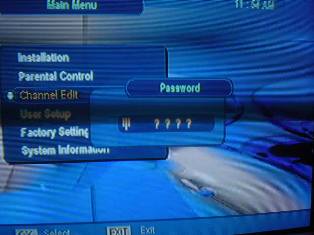

Para borrar los canales y escanear de nuevo en el 2700 tienes que:
El Password es 0000
Tienes que _hacer este borrado 2 veces, uno para los canales de TV y otro para los de audio.
Despues te va a aparecer el mensaje que todos los canales fueron borrados y te aparecera el menu de idioma solo en ingles, lo seleccionas y despues vas al menu de instalacion y:
De las ultimas 2 imagenes tienes que _hacer lo mismo para cada uno de los sats que tengas Echo 7 y Echo 8.
Despues de terminar eso le das exit varias veces hasta salir al canal de TV, luego en el control remoto oprimes el boton "SAT" y luego donde dice "Echostar Package", luego le das ok en uno de los canales de la lista que te aprecera y es todo..no debes tener canales duplicados...

mIRA PRISCILA PARA BORAR LOS CANALES fijate bie es asi:
1. Entra al menu, haz click en el boton de menu, entonces en la television se te abrira una ventana
que dice:
Installation.
Parenatal control.
Channel edit.
Factory Setting.
System information.
Haz click en donde dice Channel edit.
se te habrira una pequeña ventanita en donde te pide tu pasword, con el control mete el pasword que tengas y si no tienes ninguno, simplemente metele cuatro 0000, CEROS.
se va a habrir otra ventana
a su lado derecho viene una lista asi que dice:
sort
move
delete
Favorite
P- Lock
SKIP
Rename.
Haz click en delete.
Veras que se borran de la lista sort y move y en su lugar se pondra en letras amarillas delete y UN CUADRO amarillo, y adentro dira One CH. ESE ES PARA BORRAR UN SOLO CANAL DE la lista de canales que te aparece a tu derecha.
en donde dice One Ch. hay unas flechas a los lados
bueno con las flechas del control remoto que sirven para el volumen, usa la derecha, que es con la que subes el volumen, entonces veras que cambia
a All Chanel y despues si le sigues dando click te apareceran echo 8 6 y echo 7.
Dependiendo que canales quieras borrar haras tu eleccion,
si eliges All Chanel se borran todos los canales, si eleges echo 6 8, se borraran los canales de ese satelite y si eliges echo 7, se borraran los de este ultimo satelite.
Cuando haces una eleccion de cualquiera de las que te he dicho veras que los canales de la derecha que estan enlistados se pondran grises, entonces se te preguntara que si los quieres borrar, tu di que si y se borraran

GRACIAS ya funciono lo de los canales son todos unos maestros

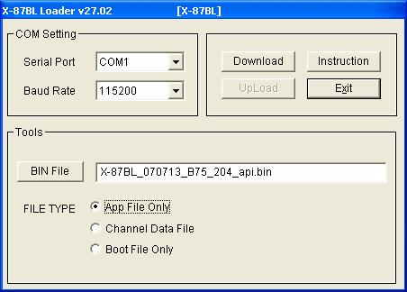

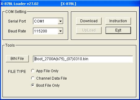

TENGO EN MI PC EL BOOT 75 YEL BIN 203 Y 204 SON DE ABRIL Y JULIO,QUE ME RECOMIENDAS

cualquiera de los dos bins son buenos.
el mas actual es el 204

La unica diferencia que debes tener cuidado es que al descargar el archivo del boot debes seleccionar "boot" en lugar de bin en la ventana del loader..
Para descargarle el boot, la ventana del loader debe lucir mas o menos asi:
Y cuando vayas a descargar el bin debe lucir asi:

puedes postear aqui el nombre del archivo de boot que estas intentando descargar???
revisa las imagenes que puse arriba, checa que para descargar el boot debe estar seleccionado en el loader donde dice "Boot file only" y para descargar el bin debe estar seleccionado "App file only", son pequeñas diferencias pero si no es asi, entonces no funcionara...

Pues el archivo si es el que debe ser....entonces checa primero que el loader tenga seleccionadas las opciones correctas y tambien el puerto de comunicaciones correcto.

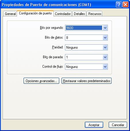

Post Number: 1978
Inicio....Panel de control....sistema...administrador de dispositivos....Puertos (COM & LPT)...Puerto de comunicaciones 1, boton derecho...propiedades....configuracion de puerto...
debe verse algo como esto:

y si eso del puerto es exactamente igual

ok, entonces revisa en el loader si te aparece como en esta imagen, revisa todo que debe estar tal cual aparece excepto por la localizacion del archivo bin, todas las opciones debe aparecer iguales....si todo esta correcto entonces es el cable...a menos que ya hayas usado ese cable antes para bajarle bines al receptor..

ok todo esta igual que la pantalla y el cable es nuevo esta es la primera vez que lo uso, pero ya casi esta listo le estoy cambiando el alambrado y ajua
