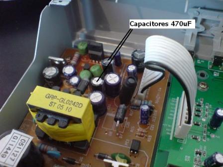

OYE ME PREGUNTAN SI UN PANSET COPIA DEL PANSAT 2500 QUE ESTA MUERTO SE PUEDE COMPONER?

Username: Nikk
Post Number: 1888
PATRICIA....
Panset es clon de Pantec, que es clon de Pansat, ahi es necesario revisar el Chipset, si es el mismo que el 2500 entonces debe poder arreglarse como el 2500, ahora que pues igual no funciona, nada se pierde con intentarlo....imagino que estas hablando de hacerle J-Tag........

Username: Titu72
Tecate, Baja california Mexico
Post Number: 59
Hola saludos a todos seran esta sañales de un ataque serio por parete de dish? lo digo por los problemas que tenemos algunos con nuestras cajas
Username: Rrios01
Monterrey, N.L. Mexico
Post Number: 82
Miguel angel,
yo he sabido de casos con nivel 90 y calidad cero, en todos los canales, y al parecer eso pasa cuando se dañan los capacitores del receptor, checa en los archivos de este foro y vas a encontrar informacion al respecto.
saludos.

Username: Javy_gza
MONTERREY , NUEVO LEON Mexico
Post Number: 404
ESTAS SON LAS IMAGENES Q POSTEARON ESE DIA DE LOS CAPACITORES Upload
Upload TU MIGUEL.
