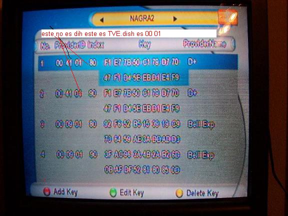

Username: Gudy
Merida, Yucatan Mexico
Registered: Apr-07
hola a todos los maestros, agradezco infinitamente su valiosa ayuda, sobre todo a ud sr. juan ramirezone, ya que en una ocasion me sacaron del atolladero con un neosat lite. bueno queridos amigos ahora mi problema es con un captive works cw-600s, no se como meterle las llaves manualmente, quiza sea algo sencillo, pero para mi ignorancia, no. ya lo reprograme y ya quedo listo para el dish, solo que no se como llavearlo manualmente. gracias ya ademas me sale mucho una leyenda CANAL REVUELTO. QUE ES ESOOOO? ayuda

Username: Gudy
Post Number: 8
Registered: Apr-07
ok gracias a todos por la ayuda, en estos momentos le estoy haciendo un blind scan, y si tengo el autorroll en on y tambien tengo la opcion para editar las llaves, ya le meti las nagra2 pero no se si esten bien las tome del link TVkeyz.com que esta mas arriba. hay buena señal.pero simplemente nada de nada. tenia un neosat lite y ese no me daba ningun problema. ya active tambien el patch, esta en enable. que pasa?
Username: Gudy
Post Number: 9
Registered: Apr-07
otra cosa, en la parte de edicion de llaves en nagra2 le cambio los 4 primeros juegos de llaves,dicen d+ , despues hay unos que dicen bell expre y mas abajo hay 2 que dicen dish network. en el neosat eran siempre los primeros que cambiaba y con este no se si es igual. parecere un latoso pero de veras es desesperante estar asi.

gudy nunez, ponle el nopmbre completo a bev y dish*network ahi.Upload
Post Number: 10
Registered: Apr-07
esta asi. tengo mi menu en español y dice encendido. estoy a punto de renunciar y conseguir otro neosat lite. compre este por que supuestamente al no ser clon pense que iba a ser mejor pero la verdad ya me estoy arrepintiendo.
Username: Gudy
Post Number: 11
Registered: Apr-07
y en el panel frontal aparece iluminado un led verde que dice lock. aparte el rojo de power.

gudy . las keyas tienen que ir donde dice dish nextwork no en D+. ponlas donde dice eso. ve esto y lee esto talvez tienes locked tus canalesUpload

Username: Gudy
Post Number: 12
Registered: Apr-07
ya llavie esas tambien y nada. lo que no se es si solo yo tengo este problema o es que ya cayo el dish para todos los equipos. por que dentro lo que se, ya programe el cw-600s, ya que todas las pantallas que me pones las veo igual. cuando estaba nuevo ( todavia hasta ayer) era completamente distinta la apariencia. gracias por su ayuda sr. ramirezone, pero ya me estoy haciendo la idea que algo anda mal.
