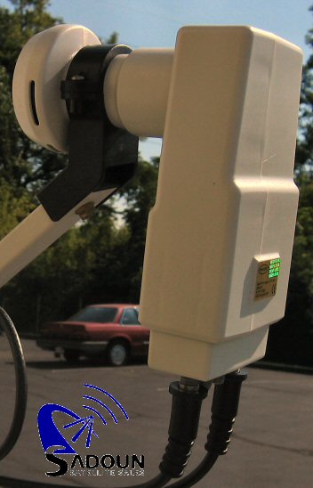

Aca les paso , este es el LNB que les mensionaba arriba...Upload
Username: Juancho
PENJAMO, EL CUBILETE MOY
Post Number: 1055
roberto.LNBF QPH-031 es usado para conectar 4 reciveres con un solo plato,.Este LNBF es una combinacion de 2 dual salidas outputs circular y linear LNBF's en una sola unidad. este ofrece linear (FSS) 11.7-12.7 Ghz y circular (BSS 12.2-12.7, tu lo puedes usar para Ku banda FTA o DSS satellites. este es usado en fortecstar de 80 a 120 cm dish. Nota. Ahi esta el detalle.si tu quieres combinar la circular y linear polaridad salidas en un solo coaxial cable tu necesitas un Diseqc o un 22 Khz switch. arriba compa moy. puedes regarle cervezas, no flores, no sea politico.
Username: Juancho
Post Number: 1056
muy buen LNBF para senales muy debiles como echo3 pero demasiado para los 110 y 119. cualquier fat boy seria mejor con esa clade de platoUploadUpload
