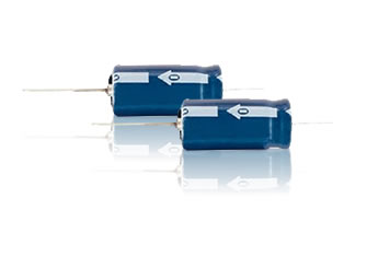

Gold Member Username: NikkPost Number: 1763 Registered: Sep-06 | Alejandro MIAMI.. Los capacitores son 2, los pides como capacitores electroliticos de 470uF (microfaradios) a 25 volts, debes poder conseguirlos en cualquier RadioShack o tienda donde vendan componentes electronicos, son unos cilindros pequeños del grueso de un dedo y de unos 2 centimetros de alto. |

Gold Member Username: JuanchoPENJAMO, EL CUBILETE MOY Post Number: 1040 Registered: Dec-06 | Los capacitadores algunos estan marcados como C13 y el otro C14![]() |

Bronze Member Username: GaribaldiPost Number: 57 Registered: Jan-07 | Alejandro: al cambiar los capacitores fijate bien en la polaridad por que si los pones al reves truenan(se queman) y puedes dañar otras cosas...saludos | |

Gold Member Username: NikkPost Number: 1765 Registered: Sep-06 | ALEJANDRO MIAMI.. La polaridad a la que se refiere Garibaldi esta indicada por la banda de color blanco que tiene el signo "-", ese es el polo negativo del capacitor, debe coincidir con una marca en la parte donde estan montados los componentes en el receptor |
Gold Member Username: NikkPost Number: 1766 Registered: Sep-06 | Como informacion adicional... Pueden usar los capacitores de 35 volts, no hay problema, a su equipo no le afecta en nada, el detalle es que vean si existe el suficiente espacio para montarlos ya que entre mayor sea el voltaje del capacitor, el cuerpo de este sera mas grueso y puede ser que no quepan en el espacio donde deben ir... |
Gold Member Username: NikkPost Number: 1767 Registered: Sep-06 | El color del capacitor no importa, lo importante es que sea de la capacidad (470 microfaradios), el voltaje tampoco importa mientras no sea menor que el que actualmente esta puesto, y que no sea tan grande que no quepa en el espacio para montarlo o que interfiera con otros componentes... | |
