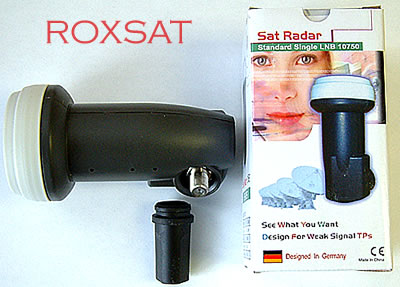

Cesar Augusto...
Es este el LNB que tienes??

Registered: Apr-07
exacto, es el mismo.

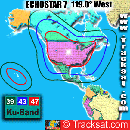

Cesar Augusto...
Te anexo un grafico con la pisada de uno de los satelites para que te des una idea, la pisada del satelite no es otra cosa que el mapa de hasta donde llega la señal que sale de el....
El punto central que brilla es el centro del lugar a donde apunta el satelite, conforme te alejas de ese centro se va requiriendo una antena mas grande para captar dicha señal.
No obstante existen otros sateltes que apuntan a America del Sur, y esos si los puedes captar, dejame investigarte un poco mas de eso y te lo hago saber...

Cesar Augusto...
He estado revisando y al parecer estoy equivocado respecto de tu LNB, al parecer es para polarizacion horizontal y vertical, no para circular.....dejame seguir revisando...
Lo que si es seguro es que en la frecuencia le debes poner 10750..

HOLA DE NUEVO YA LOCALICE LOS SAT 110 Y 119 EN EL ESTADO DE PUEBLA PERO EL 110 TIENE MAS FUERZA QUE EL 119 PERO EL PROBLEMA AHORA ES QUE NO TENGO MUCHA CALIDAD EN ALGUNOS TP DEL 110 MAXIMO EN ALGUNOS 56 DE CALIDAD PERO EN EL 119 MAXIMO 44 DE CALIDAD EN UNA ANTENA DE SKY AHORA MI PREGUNTA ES ESTA SI COMPRARA UNA ANTENA DE BANDA C APROX. DE 1.2 CREO QUE ES LA MAS CHICA DE BANDA C PODRE CAPTAR LOS MISMOS SATELITES YA QUE ES BANDA C O LOS RECIVIDORES AUTOMATICAMENTE LOS CAPTA O SOLAMENTE SE PUEDE EN BANDA KU

Puedes ponerle cualquier antena, solo cuida que si es de malla no tenga muy abiertos los hoyos de la malla, entre mas cerrada mejor, Jaime Pastora da la referencia que no debe ser posible pasar un lapiz entre los hoyos de la malla.....
Y de hecho para esa parte de la republica mexicana es necesario una antena de al menos 1.2 mts....

NO SE CAMBIA NADA DE LNB SETTING SOLO SE CONECTA Y SOLO EL RECIVIDOR LO CAPTA O HAY QUE MODIFICAR ALGO EN EL RECIVIDOR. Y MUCHAS GRACIAS POR TU AYUDA ESTOY POR COMPRAR UNA

sergio no cambies el settings, estas usando una antena mas grande es todo, pero los satelites en tu locacion se ven en banda ku . mas grande tu antena mejor recepcion y mayor recepcion significa mas canales, pero es un poco mas dificil agarrar los satelites cuando la antena es mas grande. suerte.

BUENOS DIAS A TODOS, Nikk, Jaime, Jorge, Hetor y demas AMIGAZOS de este foro, por aca tratando de atrapar algun satelite, pero bien dificil. Quisiera saber si el ultimo bin es el 203.api, y si es solo en ingles?. Por qué para sintonizar el sat de directv es tan facil, me toma solo 40 minutos localizarlo por supuesto con el deco del mismo y no puedo localizar ninguno con al pansat? alguna sugerencia? Gracias.

Jorge, lo del satfinder en verdad hay que conseguirlo y aqui en mi casa tengo terraza, solo me falta el sombrero. Jaime, estoy tratando de sintonizar el NAHUEL 1/ku, que esta frente a Colombia lo mismo que el AMAZONAS, pues tengo tres LNB en banda ku. Te comento que aqui en Colombia hasta donde sé, no hay almacen de electronica especializada en articulos satelitales, de manera que lo de otra antena y lnb en banda C, es negativo.
Los datos que tiene el LNB de directv son: WNC dual output LNBF, model 5F4 compatible con directv latinamerica, 11.45 - 12.2 Ghz.
Otro lnb es de SKY, AR82-T2, 10.7 - 12.75 Ghz, universal twin 40mm LNBF. y el ultimo el sat radar SR-12S, 11.7 - 12.2 Ghz.
he ensayado con los tres siguiendo todos los consejos sobre la busqueda del satelite pero negativo sobre todo en la calidad. si me puedes dar otra idea te los agradeceria.

cesar augusto martinez. el modelo 5F4 de dtv. solo sirve para para dtv. esta anulado. , el sat radar de 11.7-12.2 tampoco sirve para los echos , ahora trata el eSky ar82. usa el setup LNB standard y la frequencia 10500. esta tienes que escribirla donde dice frequencia con el remoto.Talvez esos son iguales a los viejos LNB's usados por DTTV. busca estos viejos LNB de DTTV. Marca Sharp.LNBSHP01 BS1H1SP107 M. esos trabajan en banda ku y el setup que te aconsejo usar.

Gracias Jaime por tu informacion. Los lnb son dificil de conseguir aqui en Colombia. De todos modos voy a buscar en la web. Mil gracias.
Jaime, y si trato de sintonizar el NAHUEL 1 a 71.8 oeste, me sirve el lnb Sat Radar?
