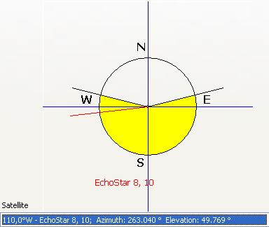

Username: Nikk
Post Number: 1654
Cesar Augusto....
Enhorabuena!!!
Te adjunto la misma informacion que te dio Jaime de hacia donde deben apuntar tus antenas segun el lugar donde estas, pero te lo pongo graficamente, es mas facil entenderlo..

====PARA QUIEN INTERESE===COHORDENADAS DE SAT.....
http://arquitectura.hopto.org/satelite/
(POR ZORRO CRITICO)
