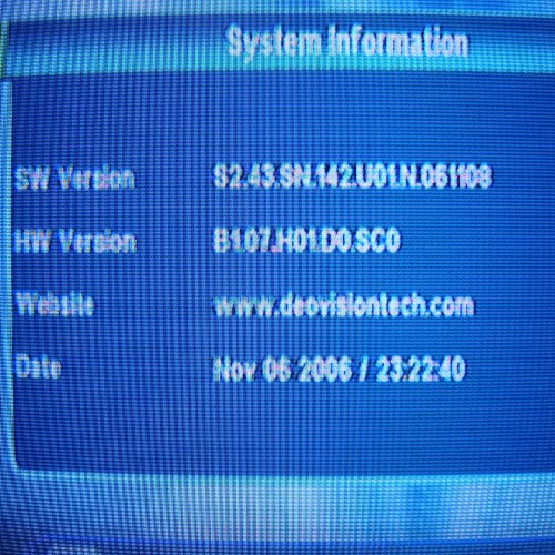

bueno, quwe clase de reciver y bin tienes, para ver el bin press menu y vas a system information y copias lo que dice ahi y lo posteas, lo mismo lo que dice en el LNB, algo como BH y numeros.
Username: Rafita
Post Number: 8
es un MVidea 4000 y segun esto ya viene preparado para Dish y de los valores voy a ahcer lo que me aconsejas y ahorita lo posteo

rafita. el bin es ese que dice:,,,,,,,,,,,,,,,,,,
SW vversion...S.2.43,SN.142 U01.N.061108...lo que quiere decir que tienes el bin 142 de la fecha 06 11 08 o sea el ultimo bin de ese reciver
.....ano.mes.dia..................................con unos pocos quetzales mas hubieras comprado un VS extreme. mejor para ti y para ver TV, si pudieras regresarlo y obtener otro reciver, esos reciveres no tienen bin nuevo desde noviembre 8 casi 5 meses, el ViewSat tiene apoyo y hasta se puede decir los mas baratos y mejores, tu comprastes un reciver que no se si tendra otro bin, esta igual que los digi*wave, pero que se va a ha*cer , ni modo hicistes mal negocio.ahora , entonces para standar que es tu LNB usa Normal

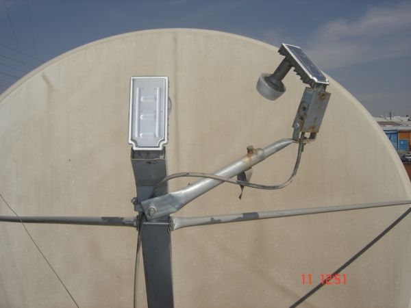

Nikk fijate que me fije en las etiquetas del LNB y no tiene el rango de trabajo pero en la pagina de la empresa donde lo compre viene el dato:
El LNB marca California, provee mejor recepcion que cualquier otra marca de LNBs. Salida Doble tipo Circular (Freq. LO 11250) DirecTV 101º, 110º or 119°, Dish Network 61.5º, 110º, 119º, 129º, 148º.
Entre parentisis viene el dato que en post ateriores me dijeron y la foto del LNb es la siguiente:Upload

Entonces usa los rangos que te di, deben ser iguales, haz eso y prueba, eso lo ajustas desde el setup del receptor

Username: Rafita
Post Number: 16
que tal amigos del foro, solo para comentarles que los esfuerzos y consejos que me dieron no resultaron en el reciver MVidea, no quizo cooperar dicho aparato, me comunique con la compañia que me vendio la antena y lnb y muy amablemente me dieron instrucciones y tips de como asegurarme de que la antena estubiera en su punto optimo de señal, asi lo hice y de nuevo a pelearme con el reciver, y de nuevo me gano jejejeje, estoy entrenando para dar el ultimo round para asi ganarle , saludos y seguire informando pero yo creo que lo mas optimo va a ser juntar mas rapido un dinerito para ya hacerme de mi ViewSat. saludos a todos y seguire informando como acaba esta novela, bye y gracias a todos.

RAFITA fijate que arias una muy buena eleccion con un viewsat yo te lo recomiendo y te quitarias de problemas.

Username: Juancho
Superior Lake, Northwestern... Canada
Post Number: 806
Uploadbulman's antena
