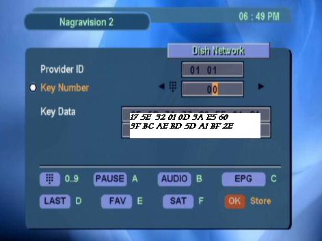

Para mercuryII. Menu despues 9999 y buscas por Key edit y cambias las keys.......

Un poco mas arriba inclui un post con un archivo PDF donde viene como introducir las llaves, si mal no recuerdo ahi esta incluido el receptor que tienes....

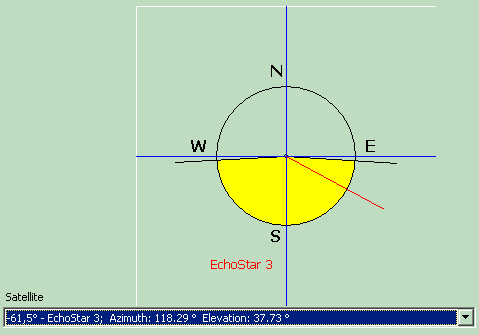

Username: Nikk
Post Number: 1449
Chino...
Tu antena debe apuntar a donde apunta la linea roja de la imagen de abajo....el centro del circulo es el tubo donde va montada tu antena, en donde la mueves hacia un lado u el otro...

Alejandro - Donde estas localizado? Dame tu zip code para darte las coordenadas de donde apuntar el plato y el setup.

Username: Javier__pr
San Juan, PR USA
Prfrmnj, Gracias por atender mi llamado, tal vez no me explique bien, no se si los platos estan bien colocados, me puedes orientar?
Javier.
Username: Prfrmnj
Post Number: 2331
Javier - En PR estos son los parametros:
110
Elevacion: 37 grados
Azimuth: 265
119
Elevacion: 28 grados
Azimuth: 268
En otras palabras cuando tengas el plato a la elevacion correcta y si estas en el area este de la isla apunta hacia Cabo Rojo y encontraras la señal.
