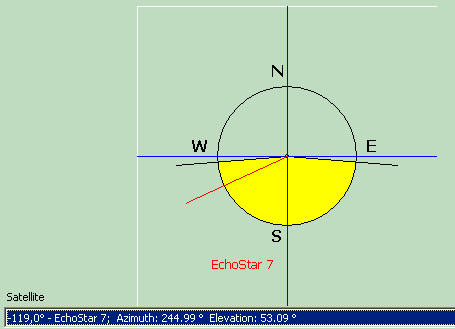

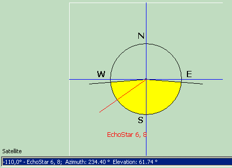

Estoy en el proceso de ha*cer lo mismo con mi antena, (IGUAL A LA FOTO DE MAS ARRIBA....) vivo en Guatemala y tengo un LNB de un dish 500 lo puedo usar???
Tengo un PANSAT 2500 CLON apuntado directo al 119.
Que pasos tengo que seguir para poder bajar el 110??? gracias.

Dpansat...
Si no me equivoco el LNB que tienes es un twin, o sea es mas grande y tiene 2 puntos de conexion para el cable, para poder captar ambos satelites necesitas dos LNB....entonces basicamente lo que tienes que _hacer es conseguir otro LNB y ponerte a jugar buscando la posicion en donde recibas la señal del otro satelite..
Las imagenes muestran la direccion aproximada hacia donde deben apuntar tus LNB (linea roja), espero eso te sirva de guia....
Username: Nikk
Post Number: 1421
Dpansat...
El centro del circulo viene a ser el lugar donde esta montada tu antena.......tu te paras cerca de ahi y si miras hacia donde apunta la linea roja, ese punto es donde deben apuntar tus LNB....
Si tienes una brujula, ahi viene incluida la lectura de a cuantos grados respecto del norte es donde apunta la linea roja
Username: Nikk
Post Number: 1422
Es lo que viene con el nombre de azimuth......
