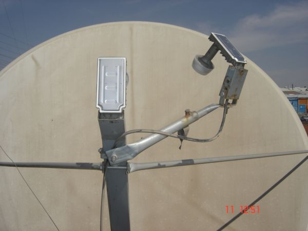

Username: Jmendozab
Post Number: 23
jtorices
Esto es lo que yo hice con mi antena, solo que es de 2.4 mts. y agarra perfecto el 110 y el 119.
Espero que te sirva
