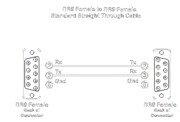

hola a todos acabo de comprar un pansat 2700 pero no puedo ponrle el nuevo bin por que mi computadora no tiene la entrada de el cable para pasar la informacio yo tengo una 2500 compre un adaptador y si pasa la informacion pero a la 2700 no alguien me puede ayudar por favor avrr como pasarle la informacion ala 2700
Username: Henryviii
Texas USA
Post Number: 21
Joel,
Usa el mismo adaptador que usaste para el 2500,
pero usa el null cable.
Tambien tienes que usa un loader diferente (ej:el BL 27.01)

el adaptador para convertir el cable straight through a null modes es :DB9 male to DB9 female en radio shack #26-624 .

maximiliano...
En el control remoto ve a la opcion instalacion y luego a informacion del sistema, te pido que escribas aqui lo que te aparece en pantalla cuando haces esto...
Tu equipo es un clon de Pansat 2500, necesitas conseguir el bin 290T, una computadora con puerto serial DB9, un cable RS232 Straight y el loader 1.4 de BL, ese bin 290T hace autoroll asi que no habra necesidad de ponerle las llaves.....
Te paso la especificacion del cable si lo quieres _hacer tu o mandar a que te lo hagan...
