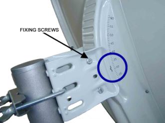

hola una pregunta alguien de ustedes sabe como ajustar o alinear un motor de antena ya lo ajuste al true south y no agarro nada ?opiniones? saludos y gracias Maestro MOY ?algo?
Username: Lucca
Post Number: 84
agustin murataya.
Que tipo de motor?
Que tipo de antena?
Que tipo de banda quieres ver (C o Ku)?
Que ciudad?
Necesitas ser mas especifico para que te podamos ayudar.
Username: Juancho
Superior Lake, Northwestern... Canada
Post Number: 445
Agustin morataya, tienes captar primero el satelite que este mas lejano .ejemplo si no quieres captar muchos solo unos 10, empieza con echo 6.5, recuerda que en ese tipo de antena el septup de la elevacion es: ejemplo elevacion .
40.5-25=15.5, el plato se vera como si tuviera 15.5. y si esta es de 25, entonces tu plato se veria bien vertical 0 elevacion , trata eso, y ademas no conectes el motor, el primer satellite lo tienes que captar manualmente.no le pongas el cable que controla el motor.
gibrain valentin, eso signica que tus dish estan bien alineados, el problema es tu switch o cable .tienes que cambiar la entrada del satelite 110 en el switch, ejemplo ..si estas usando diseqc 1 y 2 usa la entrada 3 o 4 para el 110, .los pansats queman muchos switch, son igual que el VS.

agustin murataya, esta es la posicion que debes de tener en el USALS del reciver. latitude 34. longitude 118.25. esta es tu posision. ahora quiero saber si ya tienes el true south, o sea si tu dish se mueve en todo el arco. porque tu tienes que restarle como 22 para tener el true south, para que el plato se mueva de lado a lado. si no tienes el true south afloja un poquito donde te dicen las flechas rojas y mueve el satelite un poco al lado. otra cosa la elevacion del sat 148 en tu locacion es 39.34menos 30 grados del systema este, tu tienes que ponerle el angulo de elevacion al plato mas o menos 10 grados de elevacion te posteare fotos guardalas. otra cosa, empieza de
nuevo, si el shatf del motor no esta a 0 grados (0 reference) ve foto entonces tu tienes que ponerlo a cero grado, el reciver tiene que estar encendido para que puedas moverlo y ponerlo a cero... y despues lo desconectas del reciver, y buscas el satelite 148 manualmente y cuando lo encuentres aprieta los tornillos, y baja los canales, y entonces busca el otro satelite. esta es parte 1, en la otra parte te pondre como se prueba la instalacion tambien quiero saber que has hecho?. como.?
Username: Salzsilva

agustin murataya. si ya tienes el true south buscalo con el reciver para que este lo encuentre y si este lo busco y no lo encontro. . probando tu instalacion:.................
* en el USALS menu entra tu latitude y tu longitude creo que es 33.97 y 118.25 o dame tu codigo postal para encontrarlo mas exacto,.
* selecciona el satelite 148 west.
* select move......................
* el motor debera moverse hacia donde esta el satelite.............................
* cuando el motor se pare revisa la senal de quality en la TV....................
Revisando tu instalacion.......
* ssi tu no ves buena quality bar senal, tu dish/motor esta desalineado,,,,,
1. con el dish apuntando al satelite 148, empieza por ajustar el true south como se ve en la foto #8, o mueve todo el emsamble East/West unos pocos grados, pero ha*ciendolo muy despacio.
2.si tuu no ves nada de quality todavia, ajusta la elevacion a cada vez ( up /down) y busca la senal moviendo el plato como hi*cistes la primera vez que lo encontrastes ( east/west)..
3. no cambies la elevacion del motor...........
4.cuando ya tengas buena quality atornilla bien el motor en el mast.
5.scan el sat por canale. cuando termines mueve el dish(usando el USALS) a otro sat. y verifica que tengas buena senal, y si no, tu true south no esta bien alineado. y este se repite satelite por satelite, pero lo mas importante es tener el true south, ..Recuerda estos dish con motor el skew tiene que estar a 0 y tu tienes que restarle a tu posicion para que tu plato se mueva de east a west como debe de ser, para tener el true south. media vez tu elevacion del plato este correcta , tu solo tendras te mover tu plato de east a west a tu position restale como 22.5 grados. para eso se usa tu postal code para saber exactamente cuanto le vas a restar.

agustin murataya, apuntando al true south...
1mueve el dish/motor ensamble como si fuera una sola piesa al east y west usando la H-H clamp del motor que va al soporte vertical del pole (cano ,tubo).asegurate que el plato permanece alineados con el brazo del motor. tu puedes encontrar el true south usando un compas o por sumar o restar la desviacion magnetica de tu area, ve el map para determinar cuantos grados tu necesitas sumarle o restarle. .
2. ahora aprieta las nuts en el H-H clamps del motor que va al pole de suporte, si tu seguistes las instrucciones, tu tienes el dish apuntando a todo el arco de los satelites.
