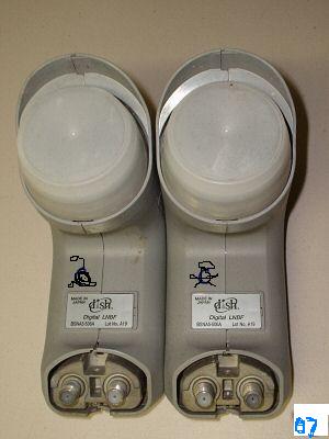

Username: Bajamilero
San Diego, CA. USA
SON COMO ESTOS MIS LNB QUE NO CAPTARON EL SAT
San Diego, CA. USA
Post Number: 7
GIBRAN, SI ESTA EN ALL, LO DEJE TRABAJANDO CON OTRO LNB DE DIRECTV PERO SOLO CAPTO EL =ECHO 7 Y EL BLIND SCAN ME ARROJA SOLO 23 CANALES

tiene que
ser estosUpload

lan ortega .creo que puedo ver solo 1 de esa clase. .creo que no tienes el 119, si no el 110, afina bien la calidad para bajar los canales del 119 el TP tiene que estar en el 12239
San Diego, CA. USA
Post Number: 8
PUES SI SE PARECEN A ESOS, PERO BUENO EL SABADO ME SUBIRE AL TECHO A MOVERLE.

Ricky - Antes de que se me olvide. No puedes usar el mismo LNB de DTV en PR. Tienes que usar un LNB de DN para ese satelite.
Username: Rickydjs
CAROLINA, PUERTO RICO EEUU
Post Number: 44
PRFRMNJ
el plato que tengo de dtv esta como vino el brazo es el que tenia
el lnb que tengo es el de dish
Username: Prfrmnj
Post Number: 1519
Ricky - Con ese plato y LNB encuentras el Sat 61.5 sin problemas. Hay veces que tienes que tener super calma. Si tienes un recividor de dish 311 - entra a la seccion de dish pointing en el menu y escoje el 61.5. Cuando localises la señal veras que el metro de señal va a subir y te dira si tienes el sat correcto.

El brazo del LNB tiene mucho que ver con estos platos ya que la distancia y angulo del LNB al plato es especifico para todos platos. Si usas un brazo de un plato de 4 pies en el de 3 pies y medio, no cojeras mas de 50% de señal al igual que si inviertes el de 3 y 1/2 con uno de cuatro. Estas medidas son bien especificas. Por eso es que no es tan facil fabrican un plato!

saque el brazo de la ant y me di cuenta que se puede poner de 4 maneras verdad
virando el brazo de arriba abajo te da 2 pociciones
y de punta al final te da 2 pociciones
y me di cuenta de que en las 4 posiciones son diferentes angulos voy ahacer algo y le enviare unas fotos
Username: Prfrmnj
Post Number: 1550
Juan - Lo que se dijo que fue que los platos son eso mismo platos. Pero cuando se habla de un plato se habla de la combinacion completa. Osea el plato de 4 pies ya viene con los brazos a medida correcta al igual que que el plato de 3 pies y 1/2 ya viene con el brazo a la medida correcta. Por eso cuando decimos que los platos son todos lo mismo es porque con cualquier plato (con todo el ensamblaje) vas a cojer la misma señal. Obvio que mientras mas grade el plato mejor la reception, pero no puedes intercambiar partes de un plato pequeño con un mas grande o viseversa

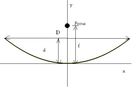

El LNB va montado en el punto focal de la parabola que forma el plato...
D es el diametro del plato, d es la profundidad del plato y f es la distancia focal donde debe ir montado el LNB, entonces la distancia focal "f" se calcula con la siguiente formula:
f = (D*D)/16d
Entonces si dos platos son diferentes en sus dimensiones la distancia donde va montado el LNB sera diferente en cada uno, por eso no se pueden intercambiar partes de diferentes platos....
