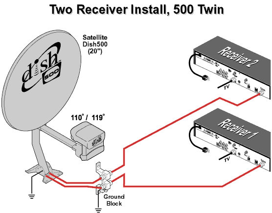

es twin como esteUpload
Username: Morispastora
Fotwilliams-, Ontario Canada
Post Number: 701

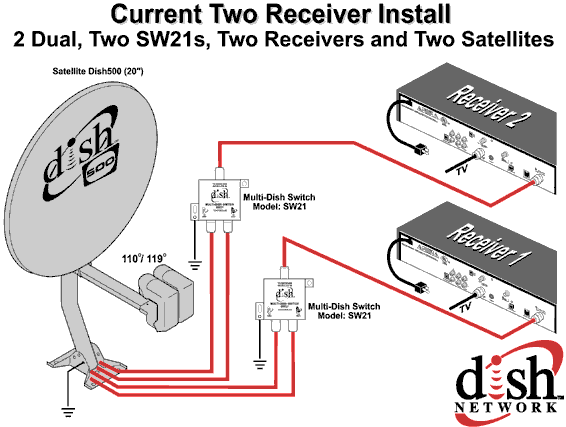

dual como esteUpload
Post Number: 702

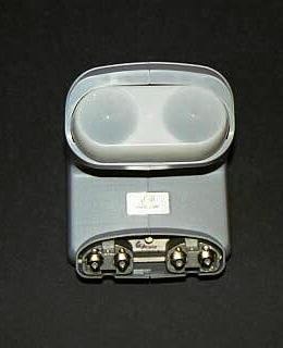

este es el unico LNB los demas son LNBFUpload

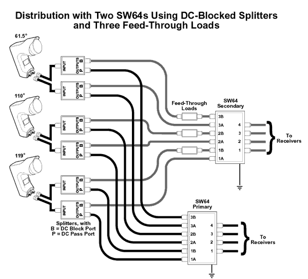

otro quadUpload

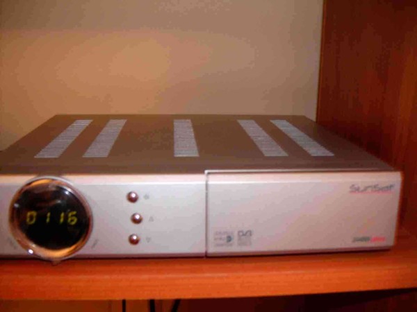

un amigo tiene un Pansat 3500, me ha preguntado como ingresarle los codigos manualmente, podrian contarme como lo puede ingresar?
Username: Jomarolo
Gua
Post Number: 97

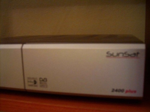

Por otro lado, tengo este equipo pueden decirme donde puedo encontrar el bin de fabrica?
Username: Jomarolo
Gua
Post Number: 98
Username: Jomarolo
Gua
Post Number: 99
La foto anterior es para tratar de aclarar de mejor forma el equipo, supuestamente es equivalente al C00lsat 4000, pero no estoy seguro ni lo he podido encontrar en la red utilizando Google. Si alguno puede orientarme se lo agradecere, y para aquellos que reganan, esta bien que lo hagan pero primero orientenme por favor.

MR, la foto se parece a los clones del coolsat5000 hechos en china.si es original tiene que ser hecho en Korea por shenzent sunsat digital technology co. ltd.

Jaime - El LNB arriba es un DishPro(Quad) Cuatro salidas. El Twin lo que tiene son dos. Pero es el mismo con solamente dos salidas... Estos LNB tiene un switch interno lo cual facilita la installacion. Un cable por receptor (cada cable tiene la señal del 110 y 119)..

MR, el bin que tienes y trabaja bien , lo puedes usar como punto de regreso a la normalidad, cuida ese bin, y espera que hasta que tengas mas informacion de tu reciver, coo*lsat posteo que esos reciver son clones del 5000 y son hechos en china,no mas informacion de esos recivers... PRFR.. solo trataba de postear las clases de LNBs y LNBF, y use esos setting originales de DISH,como ilustracion................Agustin M. si tu tienes un DISHpro Twin LNB identificados por la etiqueta grande que tienen el setting es. ....
Diseqc 1 para el sat.119..................
Diseqc 2 para el sat.110, el posteado a las 8:35 ese es este TWIN, tambien llamado (FAT HEAD)....
