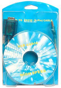

Gracias chicos (Netman,Nikk y PRFRMNJ)por sus recomendaciones. Se ve que saben mucho de este asunto.
Lo que me sucedia era que mi laptop tiene 4 port asi que fui probando uno a uno pero a pesar de que era el com4 cuando dice downloading se queda en 0%

Bueno, el loader es el mismoy pasa lo mismo, me pregunto, los cables que venden en Radioshack funcionan? Tuve q comprarle un adapter para q fuera hembra y se ajusto perfectamente. Podria ser el cable o soy yo?

Casika - Cable para que sea hembra? El cable que usa pansat es un RS232C DB9 (Null Modem)... El cable es hembra en los dos lados.

Username: Casikataina
CayeyPuerto Rico
Post Number: 32
PRFRMNJ,
Cuando compré la pansat el que me la vendio le quito el cable y yo novata al fin no me di cuenta hasta que empecé a escuchar que se bajaban los bin, etc con un cable. He visto el cable porq lo tiene mi hermana pero mi laptop usa USB. Consigo un cable compatible pero era macho por el lado q va conectado a la fta y con un adapter lo converti en hembra. Crees q ese sea el problema?

Casika - Es posible. Tu LapTop no tiene RS232 Port? Por eso es que estas usando el USB? Tienes que comprar el Null Modem. En Radio Shack el que venden siempre es el RS232 Straight y no el Null Modem.

Username: Drphil
Post Number: 84
Casika Taina
Definitivamente es el cable. Yo tuve el mismo problema. Sigue las indicaciones de PRFRMNJ con el cable que el menciona y problema solucionado.

PPRFRMNJ, gracias por toda tu ayuda (que conste que no te estoy endiosando)ja,ja...para que no se enoje tu sabes quien.
Angelkind,
Entiendo por tu comentario que tuviste uno de esos cables? Pues, compraré uno por la internet.

Post Number: 86
Casika Taina
Bueno, si quieres ordenarlo por internet asegurate que es el RS232C null modem cable. Yo te aconsejaria que fueras a una tienda Rad*o Sha*k y te fijes que es el female DB9 to female DB9 y que en la parte de atras de la caja en el esquema del PIN connection, estos esten cruzados. Si no estan cruzados consigue el null modem adaptor que si los tiene cruzados.

Bueno Angel, Por lo menos en Radioshack (Fajardo y Cayey)no tienen el cable femenino pero si el adapter. Bastante caro que es. Pero ya ves no sirve. Prefiero devolverlo y tengo un pana que me puede bajar el bin pero esta muy ocupado, por eso quiero tener el cable de una vez y por todas.
CayeyPuerto Rico
Post Number: 43
Debe ser este?
USB to RS232 (9-Pin) Adapter / Cable
Condition Brand New.
In retail packaging.
1 year warranty.
Characteristics This cable makes it possible to connect a serial device with a 9-Pin RS232 interface to a computer with USB port. Great for users who only have USB ports!

Username: Drphil
Post Number: 96
Casika
Ese es pero asegurate que el end es hembra
