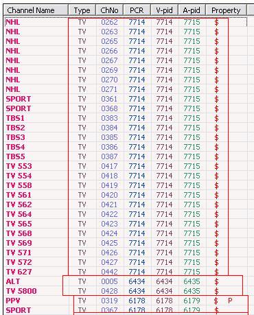

buenas tardes:
hoy empece a jugar con el channel editor
uuffffffffff recomendable, pues quitas en un ratito todos los canales repetidos, y los renombras de una manera super facil.
solo me quede con una duda si coincide en PCR, V_PId, A_PID y PROPERTY, eso significa que es el mismo canal repetido????????
aqui esta el ejemplo:.

JORGE
Donde conseguistes el Channel Editor? Tiene instrucciones? Sirve para Pansat 2700?
Username: Jorge_luis
Monterrey N. L. Mxico
Post Number: 218
Hershey
http://www.pansatusa.com/download/2700A/2700A.zip
aprovecho para solicitar a quien tenga la lista de los canales para renobrarlos
la descarga trae el gtroom, bin de fabrica y el channel editor.
suerteeeeeeeeeeeeeeeeeeeeeeeeee.....

VPID=VIDEO PID (programa idententificacion
*0 por canales de radio,asi y asa
*1 por encrypted canales PPV
P ID
APID=AUDIO PID P ID
1 o mas # separados por una coma, cada valor significa un lenguaje o 2 audiocanales.
PCR-Caracteristicas Requeridas Por el Canal
