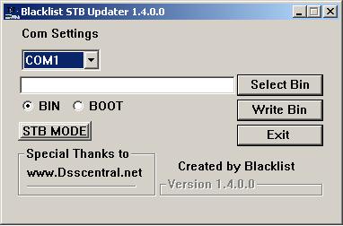

de nuevo quisiera saber si es normal que cuando cargar el bin en un pansat 2500a la computadora y el recividor deben ir sincronizado osea terminar de cargar los dos al mismo tiempo
porque ami me pasa que en la computadora termina hasta el 100% y el recibidor solo carga el 82%
el loader que uso es el BL 1.4 Y EL BIN 279BD
POR FAVOR CONTESTENME GRACIAS

conectas el cable a la compu y al pansat, luego abres el loader luegos cargas en el loader el bin luego apagas el pansat de atras, luego lo prendes y al mismo tiempo le das download al loader y ya es todo,

Username: Prfrmnj
Post Number: 439
Mi gente si quieren ver television van a tener que leer, leer y leer! Es imposible ayudar cuando la misma pregunta se hace 4 y 5 veces en el foro y la respuesta esta en el principio o quizas en los archivos.
Patricia -- Al parecer tienes problemas con alineamiento o configuracion. Necesito saber esta informacion:
1. La configuracion de tus antenas
2. Donde te encuentras (Puerto Rico, Canada, etc.)
3. Cual es el sistema que tienes (Dish500, etc.)
Héctor -- No necesariamente tiene que haber sincronizacion entre computadora y caja. Lo importante es que el bin suba y la caja complete de cargar.
A TODOS que no saben si tienen clone o original. Si miran el system info veran que bin estaban usando anteriormente. Si el numero termina con la letra "t" estabas usando un bin que es clone safe. Tienes que usar el mismo bin.
A TODOS si no tienen el problema de luces "Night Riders" no usen el procedimiento que les describe Jaime. Este es solo para recuperar cajas con este problema.
LES DIGO esto porque cuando haces esto no le das tiempo al boot séquense to completar y tu caja es una computadora. QUE SUCEDE CUANDO NO PERMITES QUE TU COMPUTADORA SUBA Y LA INTERUMPES?
El procedimiento para Flashear es simple:
1. Abres el Loador
2. Escoges el bin
3. Conectas computadora y caja (usando cable debido)
4. Prendes la caja usando el boton de atras.
5. Cuando ya subio la caja, apagala usando el boton del frente
6. Selecciona "Download o Write to STB" dependiendo del loador que tengan.
Cuando termine y haga el reboot. Conecta la caja al sat y televisor. Configuras las antenas. Has Blind Scan y disfrutas TV. Esto es asi de simple!
Username: Prfrmnj
Post Number: 440
Hector -- Vas a tener que usar el procedimiento de Jaime.
Esto es un buen procedimiento para recuperar de luces "Night Rider". No quiero que se interprete que yo estoy llevandole la contraria a Jaime. El procedimiento es correcto y como unico van a solucionar el problema.
Que Causa el problema de luces "Night Rider"? Para que tengan una idea. En mi post anterior les estaba explicando que sucede cuando una computadora esta subiendo y se interrumpe. Llega el momento en que la computadora se le daña el boot file.
Es lo mismo con nuestras cajas. Son computadoras y cuando subimos el bin equivocado, si tenemos suerte lo unico que pasa es luces "Night Rider". Si no tenemos suerte la quemamos y luego es tiempo de aprender JTag lo cual es otro procedimiento un poquito complicado.
Okay, el porque? Porque al hace_r esto estamos corrompiendo el "Boot Sector" de la caja. Y como unico recuperan de esto es forzar un nuevo bin antes de que empiece a correr el Boot para que el bin y el boot no tengan conflicto.
Por eso es importante hace_r los procedimientos y usar los bins correctos.

buenos dias , aqui estoy mas confundida que nunca, unos dicen que debo apagar la caja atras, luego la conecto a la compu, ponggo el loader el bin. y ahora se supone que la prendo de atras nuevamente y la apago desde el bonton de adelante y entonces ha go write stb, otro dice que la apague de atras y luego la prendo cuando ya tengo el loader, no se que ha cer pk hasta ahora no me resulta nada con mi flu
Username: Prfrmnj
Post Number: 442
Vivian - Bajaste el Loader del link que te di?
Cuando haces el download o Write to STB te da numero de progerso?
Username: Prfrmnj
Post Number: 443
Si no tienes comunicacion entre computadora y caja, el problema puede ser una de tres cosas.
1. COM port
2. Cable
3. Firewall en computadora.
Si no estas teniendo suerte lo unico que te puedo decir es que me envies un "Private Message" para darte mi direccion y me envias la caja, te la programo, y te la devuelvo por correo! Es lo mejor que puedo hace_r por ti.
Username: Vianche
Montreal, Quebec Canada
Post Number: 108
si lo hi ce, pero se queda en 0% no avanza y ademas sale sale write faild(er 1)
Username: Prfrmnj
Post Number: 444
Vivian el write fail es porque no tienes comunicacion entre caja y computadora.
Username: Vianche
Post Number: 109
que es eso firewell sorry por mi ignorancia

Debias haber tratado un poco mas con tu 2500, dices que estas usando el loader 1.4...para el 2500 debes usar el bin 279...y el loader debe mostrarte una pantalla mas o menos asi....dime si estoy en lo correcto.....el cable que necesitas no es un RS232 cruzado, necesitas un RS232 Straight, o sea 1 a 1....eso es lo unico, me parece que tu problema con el 2500 es el cable...pero antes dime si la imagen que te aparece es como esta...Upload
Username: Nikk
Post Number: 159
ADAN...
El espacio en blanco no es para poner el modelo, lo primero que necesitas es Oprimir el boton Select Bin, debes tener el bin en el mismo directorio donde esta el loader, seleccionas el bin y el espacio en blanco se llena con el path y el nombre del bin, despues de eso oprime el boton que dice STB MODE, luego despues de asegurarte que todo esta conectado oprime el boton Write Bin, no toques nada hasta que tengas el mensaje "Completed" en la PC, veas que se rebootea el receptor, ves el On en el display y luego el canal....
Creo que habia una confusion en lo que deberia ir en el espacio en blanco del loader.....

erik bernardo tienes que tener el cable bajar el bin y el loader 1.4 de bl e instalarlo a tu cajita si es original el bin 279 y si es clone el bin 279T leo luego que tengo que a la escuela.

Si tienes un 2500 original, debes usar el loader 3.38 para pansat...debe venir en el mismo archivo zip que el bin nuevo....
Erik...
Si ya tienes el bin instalado, solo introduce las llaves....si no tienes el nuevo bin, necesitas bajarselo a tu receptor
