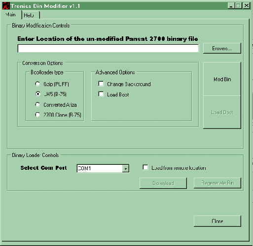

Pelon:
Guia para programar pansat ahi hay informacion referente al autoroll y como debe de estar configurado:
http://ftaraza.com/showthread.php?t=17
Username: Drjk
Post Number: 15
Registered: Sep-08
Pelon:
Clic en pansat 2700 o la que tengas..te inscribes es gratis.
Alli esta el BIN actualizado que es
X-87BL_080922_B75_290_api
http://www.ftabins.net/forumdisplay.php?f=48

Username: Drjk
Post Number: 16
Registered: Sep-08
Pelon!
A mi me paso igual, lo que hice fue darle a la tecla de upload y cuando termino le di a la de Download. Intenta eso. Ademas asegurate de darle un factory reseting antes de cargar el nuevo BIN. Este orden Factory Reseting, Cargar BIN, Blind Scan. Si luego de eso no funiona carga las key del Auto Roll manualmente, estan en la guia de pansat que te indique antes.
Exito!

Username: Drjk
Post Number: 17
Registered: Sep-08
Reporte desde Puerto Rico:
Pansat 2700A Original
BIN X-87BL_080922_B75_290_api
Echo 7
trabajando al 100%

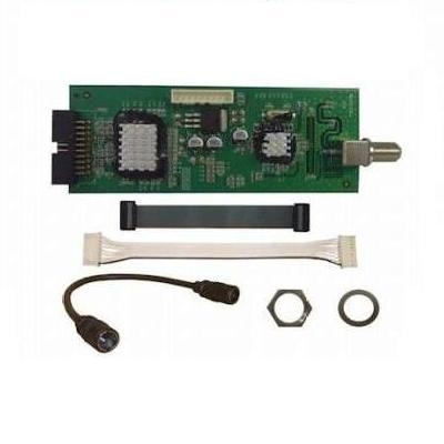

Emilio Vento/
Puedes utilizar las antenas regulares, ahora presta atencion
para los canales del BEV, no necesitas el modulo,(8psk module) que por cierto
tu reciver no lo trae, para la programacion de DN/
si lo nesecitas y tienes que instalarlo de lo contrario cuando
hagas el scan no bajaras los cHD, te lo adjunto, saludos...

Username: Cavelar
WOODBRIDGE, ONTARIO CANADA
Post Number: 1335
Pelon/ para la 2700a necesiitas el cable NULL (CRUZADO)
Con el bin Y loader estas bien...

Username: Cavelar
Post Number: 1337
Pelon/
La 2500a, puedes convertirla a clone de 2700 PUFF...
La 2700a (Original ni la toques continua instalando los
bines para originales, esta no tienes que convertirla en nada...
Username: Pacha19

ALEX PORQUE NO USA EL MODIFICADOR DE TRONICS "TRONICS BIN MODIFIER"
