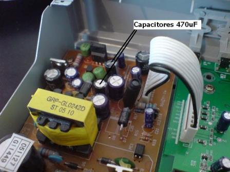

Username: Solztk
MonterreyCiberaztk
Post Number: 153
Registered: Sep-07
ey raza aki con un problema tengo una pansat 2700a y una megasat pero no prende ninguna kien se las avienta para arreglarlas y de acomo soy de aki de monterrey ademas tengo otra megasat pero esta si prende solo que la convirtieron en clone cuando prende sale b75 pero se keda prendido el numero 5 por unos 30 segundos y luego te da señal pero no tengo el cable para meterle el bin me dicen que es el straighlit o algo asi no se bueno el caso es kien me la programa o la revisa pa ver que tiene yo se ke su trabajo lo vale asi ke no piensen ke lo quiero de agrapa ni ke soy codo por ser de monterrey bueno saludos a la banda y mi pronostico de la pelea margarito gana si no lo noquea en el 10 gana por decision pero igual suerte para cotto y que gane el que tenga mas ganas de el triunfo

como reparar una megasat yt6688 no prende nada aver como se puede revivir si alguen sabe que loader y el bin o como se ace una guia gracias
esto es para hermosillo sonora ya cheque como me avias dicho pero ya no quiso prender ninguna caja ahora mi pregunta es se puede reparar aunque no prenda y si es asi como se ace o la guia me baje la guia para una pansat 2500 que tengo pero le pongo los jkeys para ver si revive y nada pero bueno gracias por responder
ahora se podran reparar ya que aki las tengo y ninguna prende o si deplano ya valio keso si es asi pues ni modo keria echar a volar aunke fuera una para la pelea chin*/-*-/-*
Username: El_birbano
Calle12, Sonora Xxx
Post Number: 24
Registered: Jun-08
luis ontiveros, revisale los
capacitasdores primero a tus
reciveres y ve si estos se
inflados o les salio liquido
muchas veces estos se arruinan
aqui esta una foto de ellos.
y aqui muchos han he*cho jtag y te daran informacion de como se ha*ce esto fue posteado aqui
es lo mismo para todos los clones del pansat2500a.
text/richtextUpload
jtag pansat2500 en espanol.rtf (6.9 k)
revisalos, varios en este foro
saben como sobre el jtag.
ellos te postearan como lo hicieron . tienes que comprar
el cable para el jtag o te diran como lo hicieron.
pero primero revisalos bien. abrelos ,ya no tienes nada
que perder, que te sirvan de aprender algo.
