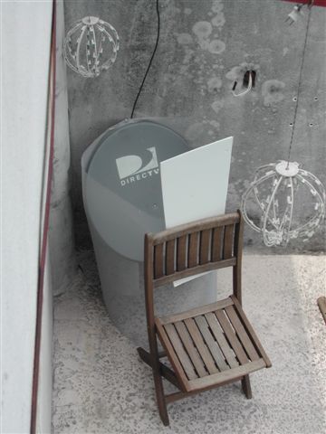

A QUE MI AMERICO, FIJATE QUE ASI SE ATENUA LAINTERFERENCIA.
PERO YA ES MUCHO, YO ME ACUERDO QUE DESDE EL OTRO AA'O LO DECIAS.
OYE Y POR LA ZONA VALLE QUE PASA CON LOS QUE TIENEN SKY ?
SALUDOS AMERICO Y UN GUSTO VERTE POR AQUI.
