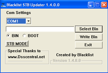

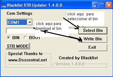

Bronze Member Username: CarolinajvcPost Number: 88 Registered: Sep-06 | alguien puede explicar paso a paso por favor como se pone los bin y si existe otra pagina donde se pueda descargar porque las que me han dado no tiene de donde descargarla o al menos a mi no me sale download ,hay alguien que pueda entenderme???no acostumbro a poner bin todos los dias , ni tan siquiera todos los meses , podria alguien explicarme como si yo fuera una niña de 10 años?? | |
Gold Member Username: NikkPost Number: 1902 Registered: Oct-07 | Tamara... En la pagina que te dice Juan, te aparece esto: Ahi abrir veras un conteo en reversa, despues de 12 segundos se ponen las letras "Download", entonces clickeas ahi donde esta el circulo y te va a descargar el file..... |
Silver Member Username: CavelarWOODBRIDGE, Ontario CANADA Post Number: 777 Registered: Jul-06 | TAMARA/ TE LO AN EXPLICADO COMO SI FUERAS UNA NIYA, LO QUE TE RECOMIENDO ES QUE LEAS LOS POST ANTERIORES Y ALLY ENCONTRARAS TODA LA INFORMACION QUE NECESITAS, PARA LO QUE TU NECESITAS YA HAY MUCHA INFORMACION MUY CLARA EN LOS POST ANTERIORES, SALUDOS... LOS LEO MAYANA, BUENAS NOCHES A TODOS... |
Gold Member Username: JuanchoDe los cerros mas alto..., BINDURABLE. Post Number: 2797 Registered: Dec-06 | tamara mas claro no puede estar, en la pagina que se abre arriba empieza a contar y dice asi: Wait 10 seconds ycontinua hasta que llega a cero despues dice ahi "Download" ahi es donde tienes que click con el mouse para bajar el bin, aantes de bajarlo se te abrira otra pagina donde se save ahi click Ok. |
Gold Member Username: JuanchoDe los cerros mas alto..., BINDURABLE. Post Number: 2798 Registered: Dec-06 | y este es el loader que usaras, saludos nikk es una foto |
Gold Member Username: NikkPost Number: 1903 Registered: Oct-07 | Tamara... 0.- Conectas la caja a la TV y vas al menu de instalacion y tomas nota de como estan configurados tus satelites..toma nota del tipo de LNB, de la frecuencia y de los valores de los Diseqc.. 1.- Ahora vas al menu principal, ahi seleccionas la opcion "Factory Default" o "Factory Settings"...luego apagas la caja... 2.- Consigues el bin Jvvh_Fortec-Pansat_CanAm_PUFF_253_640K, luego abres el loader BL 1.4.0, seleccionas el file que menciono arriba, ten la caja apagada del switch trasero y conectada a la PC, enciendes la caja del switch trasero y en cuanto veas la primer luz, oprime el boton "Write" del loader.. 3.-Dejalo que descargue, se va a tardar un rato, luego la caja hara reboot por si sola... 4.-Sigue el mismo procedimiento para cargar el bin Jvvh_260_Nkk_PUFF... 5.- Ve al menu de instalacion y configura tus satelites, luego haces un blindscan... |
