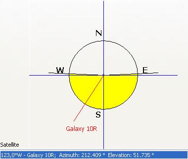

Username: Eigante
Chihuahua, Chih Mexico
Post Number: 10
Hola a todos de nuevo, nadie me ha contestado, quisiera que alguien me pudiera ayudar, mi pregunta es si se puede utilizar una antena parabolica para poder ver el satélite G10R/Ku, y si se puede entonces supongo que el LNB que debo utilizar es el lineal, porque ya lo puse, pero el caso es que no puedo localizar ese satelite, no se nada de coordenadas ni azimut, desconozco totalmente como usar eso, se supone que la antena ya estaba puesta desde antes con banda C, pero como ya no me sirvio ese LNB entonces decidi ponerle un LNB lineal, pero ya no se que tengo que realizar para encontrar ese satelite. POR FAVOR AYUDENME. GRACIAS
Username: Nikk

Username: Eigante
Post Number: 11

Username: Nikk
Post Number: 1880
Eduardo...
Desde Chihuahua debes apuntar tu antena en el horizonte
a donde esta la raya roja, eso mas o menos te debe ubicar
La inclinacion la mides con un transportador y una cuerda con un plomo
