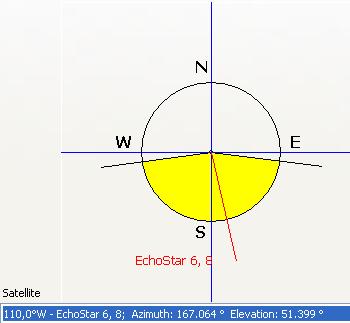

fijate que estoy instalando una antena y en la pantalla me aparece señal de 67. y quality 0. que puedo ha, er ayuda please
Username: El_profe
Post Number: 395
juan ramirez...
como esta usted
espero su ayuda ya me estoy enfriando afuera y nada de nada

Juan... estoy tratando de buscarel 119 y 110 antena dish pro 500 y estoy instalado a una viewsat ultra, el bin que tiene es el 080226u, te comento que me aparece señal 77 y quality 00

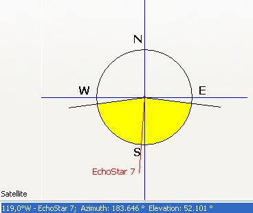

profe vitoorrrrr ,acuerdate que 119 disqc1 tp 12239 para que captes la senal y tp 12224 para el 110 y buscate el ultimo bin de esos es de fecha 080301 bajalo donde siempre, suerte

Profe Vitorrrr disculpa que me meta la antena tiene que tener entre 26 y 29 grados de elevacion y una inclinacion de 120 grados al menos es como yo e alineado mi antena luego en la configuracion de LNB en antena setup mira que diga OCS-DP quizas esto te ayude un poquito

En donde mero estas...ahorita te digo como apuntar la antena
Username: El_profe
Post Number: 400
que onda nikk, estoy en tijuana, la ciudad de los balazos.... jajaja

Username: Nikk
Post Number: 1585
Vitorrrrrrrrrrrrrrr
El 110...
Username: Nikk
Post Number: 1586
Vitorrrrrrrr....
El 119.......
