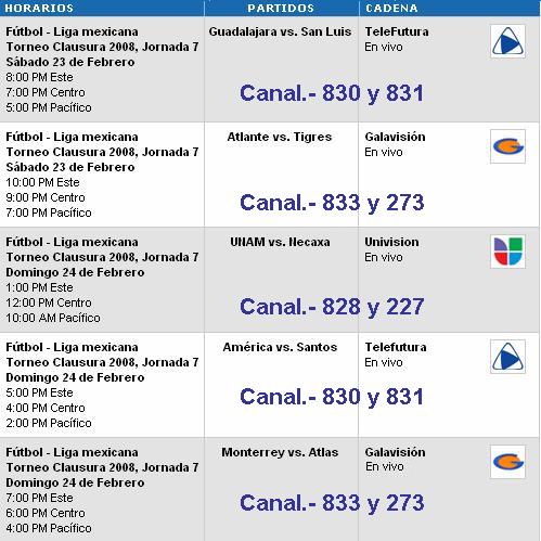

para el que le interese al liga de fut bol mexicana en DIS NETGUOR (asi lo pronunciamos)

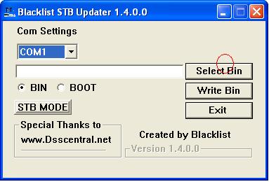

Hola. tengo un megasat convertido a pansat 2700a y tengo el Blacklist Updater14.exe pero no se como ingresar las claves , alguien me puede decir porfa

Cesar si tienes el loader 1.4.0.0
es ugual al que posteo Nikk en el
post # 1951..entonces solo bajale el bin
# JWH_251_NIKK y eso es todo..deja que rolee
las yaves tu caja y ver tv..Por supuesto
que saves como meter el bin a tu caja verdad????
saludos y suerte....

AL INSTALAR EL BIN SIGUE ESTOS PASOS...
1.- Consigue el loader BL 1.4.0 tambien se conoce como BL Updater 1.4.0
2.- Consigue el bin (el actual es el Jvvh_251_nikk.bin) ESTE LO DESCOMPRIMES CON WINSIP
3.- Conecta el receptor a la PC pero mantenlo apagado del switch trasero.
4.- Abre el loader BL 1.4.0 y oprime el boton que dice "Select Bin", ahi vas a buscar y tomar el file Jvvh_FortecRemote_248.
5.- Ponte listo porque este paso siguiente es crucial que lo hagas en el momento correcto.
6.- Pon el mouse en el boton que dice "Write Bin" pero no lo oprimas aun.
7.- Enciende tu receptor del switch trasero poniendo atencion en el display, cuando veas aparecer la primera letra "b" que sale, ahi vas a oprimir el boton de "Write Bin"
8.- Observa como avanza el % de descarga y espera pacientemente a que termine, no toques nada, una vez que termine tu receptor se reseteara por si solo y te aparecera un mensaje en la PC diciendo que completo la tarea.
DESPUES CONFIGURAS LOS SETTING DE TUS ANTENAS Y H@CES UN SCAN
