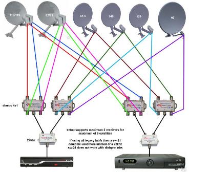

Username: Andrilg
Post Number: 31
se pueden combinar varios diseqc de 4

Andril....
Si es posible combinar Diseqc, no tengo una referencia que te pueda dar, pero podrias combinarlos con un Switch de 22KHz, entonces conectarias el sw de 22KHz al receiver, luego yendo hacia arriba seguirian los Diseqc y ya los LNB, luego asignas a uno de los LNB que sea el 22KHz en ON y para el otro LNB que sea en OFF y asi podrias tener hasta 8 satelites......
No se si alguien mas pudiera tener otra idea al respecto...

otra pregunta nikk quisiera saber porque una de mis cajas en su configuracion que antes era
eco7
22hz off
diseg 2
ahora le tuve que poner on por que si no no se me ve la antena 119

Eso esta raro, en teoria no debe ser, tienes un Diseqc o tienes un sw de 22KHz???..
La opcion 22KHz es para un tipo de switches diferentes del Diseqc, no has hecho modificaciones a tu instalacion??...cambiado switch o algo???

Post Number: 1330
vivian....
En el switch debe decir si es Diseqc o algun otro tipo, tambien debes considerar que tal vez tu Diseqc esta comenzando a fallar, puedes intentar poniendo el cable del 119 en otra entrada del Diseqc, luego vas a la configuracion y cambias el 22KHz a OFF y tambien cambias el numero del DIseqc por el numero en donde ahora conectaste el cable.....
Todo eso lo debes _hacer con el equipo apagado....

Username: Nikk
Post Number: 1331
Vivian....
El Diseqc es el cuadrito a donde llegan los cables de los LNB y de donde sale el cable que va a tu receiver....

Username: Andrilg
Post Number: 33
Alguien me puede decir la configuracion para conbinar mas de un diseqc para ver mas de 4 satelites

Username: Nikk
Post Number: 1337
Andrilg...
Checate esto a lo mejor te sirve, no lo he probado personalmente....a final de cuentas requieres por fuerza un switch de 22KHz..
