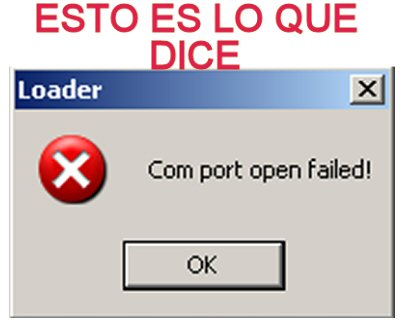

Username: Shir
Toronto, On Canada
Registered: Feb-08
ESTO ES LO QUE DICE:

A SHYRLEY CAMBIALE DE COM PUERTO TMBN DESCOMPRIME EL BIN SALUDOS.
Username: Nikk
Post Number: 1158
Shirley......
El error que te aparece es porque no estas seleccionando el puerto COM adecuado....
Una pregunta, estas conectando el cable directamente a un puerto COM de la PC??? o estas usando un convertidor USB-DB9????
Si el sitio de la PC a donde lo estas conectando es un conector con 9 pines, entonces es directo al COM de la PC...
Cuando abres el loader ve a la configuracion y ponle COM1, en la imagen que posteaste te aparece COM2....

SHIRLEY que cable estas usando para tu viewsat? estas usando el que biene con la caja el DB9(el de nueve pines en ambos lados) o es un USB to DB9, si es el cable que biene con tu caja tu error esta en COM PORT tu lo tienes en el 2 y deve de estar en 1. y por el error que te sale al principio el que dice
COM PORT OPEN FAILED! Sola click OK y se abrira el Loader.Recuerlda ve a TOOL (HERRAMIENTAS) y cambia donde dice COM PORT A 1.

shirley, tu loader tiene el port 2 ponlo en port 1

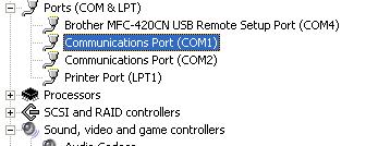

Trata esto:
Ve a Start --> Haz un Click derecho en My Computer y selecciona --> Manage ---> selecciona Device Manager y luego ---> Port(Comm & LPT) y acegurate que el comunicacion port diga (COMM1)

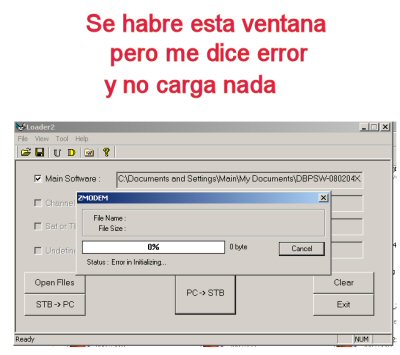

Username: Shir
Toronto, On Canada
Registered: Feb-08
bueno creo que e ido haciendo los pasos
como me han indicado. ahora me sale esto y no pasa de ahi.

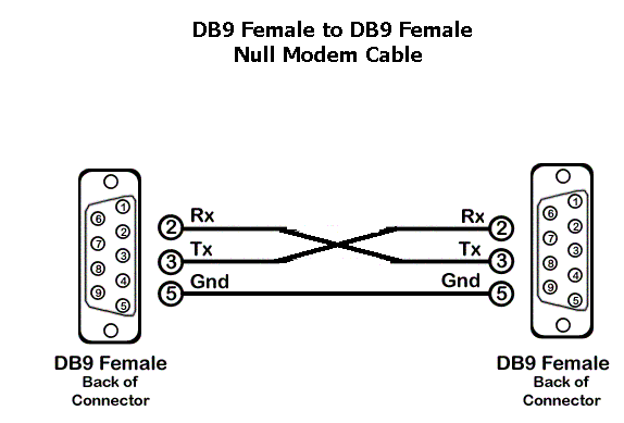

Shirley....
No se si viste la pregunta que te hice....
Que tipo de cable estas usando??
Estas usando un adaptador USB-DB9 junto con el cable??
O lo estas conectando directamente a un puerto de la computadora que es como este:

quiere decir que tu reciver no se comunica con la pc, o el cable esta malo o no es el indicado, el cable tiene que ser nul modem. y ademas , cuando le des click al loader, inmediatamente enciende tu reciver con el switch de atras o sea el del power

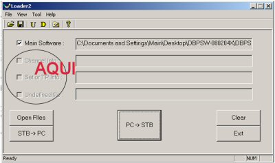

Username: Shir
Toronto, On Canada
Post Number: 7
Registered: Feb-08
OK NIKK
Mira yo ya hice todos estos pasos pero
ala hora de buscar el archivo del bin ok me sale
como he mostrado en las imagenes anteriores, a lo que voy
es porque esos otros cuadros que te marque con el circulo salen inactivos y no pasa a ninguna otra funcion, el no carga.
Yo el bin el moden y el otro archivo lo tengo guardado en mis documentos es ahi donde deben de estar o debo pasarlos a programas.
Esta es la imagen que te digo

Username: Nikk
Post Number: 1164
Shirley....
El loader reconoce el tipo de file de forma automatica y lo pone en el renglon que debe ser...los otros renglones son para otro tipo de files...
El archivo de zmodem,el loader y el bin ponlos en una misma carpeta, si al _hacer todo el procedimiento ves que no avanza la descarga entonces lo mas seguro es que el cable que tienes no es el adecuado, para ese receiver necesitas un cable cruzado....

Como dice Juan....revisa que el bin tambien este unzipped

El bin debe tener extension ".pgm"...
El cable cruzado es un cable que por dentro asi es su configuracion:
Por fuera lucen igual, pero por dentro son como en la imagen...

En la parte donde esta el bin, depende de en que carpeta de windows lo pongan, ahi sale todo el path, tu tienes una carpeta casi directa me imagino...

Como ultima cosa, puedes probar el cable usando cosas muy basicas, si haces esto del dibujo y la lampara enciende, entonces tu cable es cruzado y hay que buscar el problema por otro lado..

shirley, hice la prueba en la pc usando el loader2 , y todo pasa igual que como lo posteastes, pero sin conectar el cable ni el reciver, quiere decir que tu cable no es el indicado, todo esta correcto como dice la medida del file, usa o comprate un cable null modem. ese es tu problema , el cable.

nikk, el loader2, cuando se busca el bin, si este no esta unzipped no muestra el file, muestra todo lo que tienes unzipped sea lo que sean en el lugar que lo tienes guardado, tambien si el bin no esta completo o corrupto y otra cosa el error que le marca es de no comunicacion con el reciver, configuros sus ports y nada, el problema es el cable.

SHIRLEY cuando comprastes tu viewsat ahi venia ese cable que tienes?? Recuerda que para que puedas cargarle el bin atu viewsat deves de apagarla con el switch trasero, abre el loader2 busca el bin(PGM) y le das click a PC----STB ,cuando aparezca el cuadro de avance o porcentaje de descarga prende tu caja con el switch trasero y empezara la descarga.
Si estas tratando de poner el bin con tu caja encendida te saldra RESENDING ZRQINIT y no avanzara la descarga. Saludos y Suerte

Pues o es el cable o es el file....no hay mas...
Me inclino por el cable...

Ya lo hice asi con el receiver apagado y cuando abro el loader2 ok sale el cuadro de avance, LUEGO LO ENCIENDO EN EL SWICH Y primero me sAle como sending ZRQINIT, LUEGO HACE A CAMBIAR A FRAME TYPE;255:00 CE 2E 70 Y LUEGO PASA A RESENDING ZRQINIT Y AHI SE QUEDA NO HACE NADA MAS.
MAYANA VERE A VER SI CONSIGO OTRO CABLE Y HABER SI FUNCIONA.

Shirley Lopez
definitivamente es tu cable, prueba con otro ...
