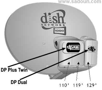

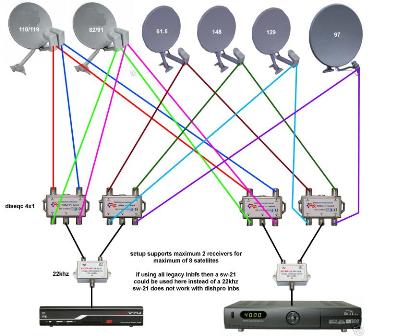

Username: Nikk
Post Number: 1155
Arturo Castro...
Lo mas seguro es que no le alcance la potencia al receiver antiguo para manejar ese LNB....
A ver si te sirve esto...
No lo he hecho asi, pero tal vez te oriente...

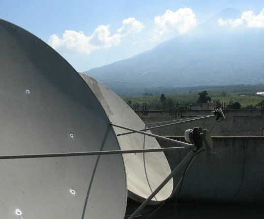

Username: Chicagokid
Antigua
Post Number: 343
Proba conectarlo por medio del loop y posteas tus resultados.
me parece muy raro como que estuviera haciendo un mal contacto algo y eso hace que te baje la señal...

---CARLOS AVELAR---
SI ESE BIN TE FUNCIONA BIEN PUES ES
OTRA COSA LO QUE NO FUNCIONA..POSIBLEMENTE
SEA EL DISEC EL SWICH QUE ESTA SERCA DE LA CAJA
LO QUE TE ESTE DANDO PROBLEMAS..DEPENDE CUANTO TIEMPO ASE QUE TIENES ESE SWICH..DEVERIAS DE PROVAR CON OTRO Y NO OLVIDES QUE EL SAT..119 A LA SECCION
#1 Y EL SAT..110 A LA SECCION #2 CUANDO9 AGAS
EL SCAn VE QUE ESTE BIEN SELECCIONADO EN TU
RECIVIDOR...BUENO CREO QUE ESTO LO SABES..
SALUDOS Y SUERTE...

alguien me puede decir si el plato de 1000 HD le puede servir a mi viewsat ultra puedo agarrar canales gracias

Neo X
Nunca la he usado pero creo que si se puede, los settings no estoy muy seguro...Upload
