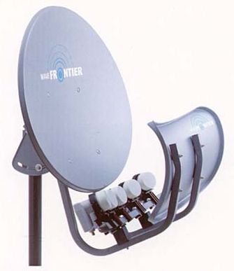

ESTA ANTENA QUE TU TIENES ES UNA COMUN OVALADA, NO ES UN ELIPTICAL DISH, LA BASE O BRACKET QUE COMPRASTE 91/101/110/119, NO TE SERA DE MUCHO PREBECHO, ESTA CLASE DE BRACKET QUE POR CIERTO TE RECOMIENDO EL DE 5 LNB 82/91/101/110/119, SOLO FUNCIONA CON DISH ELIPTICAL, SI TU CONPARAS LOS DOS DISCOS (OVALADA COMUN/ ELIPTICAL DISH)NOTARAS LA DIFERENCIA, ES UN POQUITO MAS REDONDA Y MAS PROFUNDO EL DIAMETRO Y LA BASE DONDE SE MONTA EL BRACKET DE LOS LNB ES MAS LARGA, SI UTILISAS EL DE 5 LNB NO UTILISAS EL 101, SOLO LOS DOS DE BEV Y LOS DOS DE DN, OSEA 82/91/110/119 DEJANDO VACIO EL DE ENMEDIO (101)BUSCAS PRIMERO LA SEYAL DE 110 Y 119, Y DESPUES TENDRAS LOS BEV AUTOMATICOS... SAUDOS

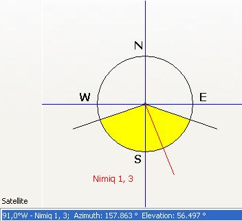

Viktor Solis....
Ahi te mando a donde debes apuntar tu antena y que angulo de inclinacion tener, ya una vez ahi ajustas para maxima señal...
Cuando yo empezaba en esto el primer satelite que halle fue el Nimiq1, no tenia satfinder, es cosa de armarse de paciencia y buscar un poco en eso reside lo bonito de esto...

ELIPTICAL DISH:
BRACKET
ESTAS ANTENAS FUNCIONAN BIEN AQUI EN CANADA, AL SUR PARECE QUE NO ANDAN MUY BIEN...

VIKTOR SOLIS, MAS CLARA LA EXPLICACION QUE TE DIO NICK MTY, NI EL AGUA QUE BEBE UNO.
EL BEV O NIMIQ ESTA A LA IZQUIERDA DEL 11O, CASI A LA MISMA ALTURA, TU NOMAS MUEVE LA ANTENA Y DE REPENTE SALTA LA LIEBRE.

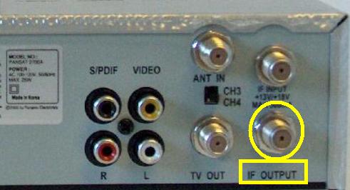

Eduardo Rivera
quiero pensdar que el detalle esta en el divisor que estas usando antes del diseqc.
revisa tus lnb y checate si tiene salida para 2 recivers y ahi evitaras el divisor.
realmente no se que tan valido sera usar un divisor cuando el lnb solo tiene una salida para el reciver.
ya intentastes usar el if output, en la parte de atras del reciver trae una salida ahi puedes conectar el segundo reciver para que evites la coneccion dede la azotea y asi solo usas un diseqc y evitas el divisor.
cabe aclarar que el reciver devera estar encendido del swich trazero para que pase la señal al segundo.
puedes apagar el reciver 1 con el control remoto o del power frontal y no hay ningun problema .......... saludos

Otra antena en sugerencia:

Me llego un vortex convertido a 2700 de pansat, le intente ponerle el bin con un cable que solo usa los pinc o coneciones de 2-2 3-3 5-5 y la tierra solo tiene esos alambres porque es echizo, es decir no tiene mas conecciones nesecito comprar otro cable pero tambien tengo el cable,nul, con cual cargo el viewsat ultra y el xtrem,,Nesecito comprar el recto que tiene todas las conexiones es decir el recto..........gracias

me daria mucho gusto que me llamara, ya que el telefono que tengo de usted me sale que es de un doctor. y la verdad quiero platicar con Ud. gracias...y SALUDOS PARA EL FORO.
Username: Chemo_regio
Monterrey, Nuevo leon Mexico
Post Number: 175
Sr. Rusty
Como esta, espero que se encuentre bien, digame por favor que cable nesecito para un vortex 7700, ya que hice uno y no me funciono, porque solo uso los num. 2,3,y,5 con la tierra , se tienen que usar los demas, es decir el 6, el 1 .,el 4 etc....gracias

Oye cesar no sabes cual cable deberia de usar para cargar un vortex 7700 convertido a pansat 2700 es que no lo quiere agarra...... gracias

Post Number: 104
ANTELMO:
NO SE CUAL ES PERO AQUI HAN POSTEADO LA LISTA DE EQUIPOS Y QUE CABLE USAN
SALUDOS
