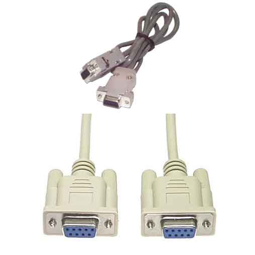

Jose Ricardo,
para ello necesitaras de un cable NULL MODEM,lo venden en STEREN cuesta algunos 150 pesos

Username: Rexio_mty
Post Number: 137
Jose Ricardo,
este es el Cable Null,requerido para instalar los bines a tu Receiver.

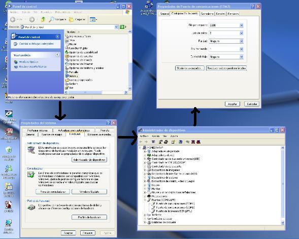

Username: Nikk
Post Number: 490
jesus castillo....
Debes tomar nota del numero de COM que se le asigna cuando conectas el cable al USB, ese numero de COM es el mismo que debes seleccionar en el Loader, por ejemplo, si cuando conectas el cable a un USB y le asigna el COM3, entonces en el loader debes seleccionar tambien COM3.
La asignacion del numero de COM varia de acuerdo a cual puerto USB lo conectas en la PC, si te fijas al conectar el cable a un puerto diferente, la PC le asigna un valor de COM diferente...

Username: Nikk
Post Number: 491
jesus castillo...
Supongo que instalaste los drivers o software que viene con el cable USB-DB9....
Otra pregunta...
Como estas haciendo las conexiones de los cables y que receptor tienes???..
Normalmente se conecta el cable USB-DB9 y luego pegado a ese conectas el cable con el que descargabas a tu receptor.....

Username: Nikk
Post Number: 493
jesus castillo....
De hecho la mayoria reporta que es lenta la descarga usando el cable, revisa la configuracion de ese puerto COM, ve al panel de control, luego al administrador de dispositivos, busca ese COM con el que te trabajo la descarga, revisa la velocidad de transmision, sube la velocidad en caso que no este ya seleccionada la mas alta...
En XP debes seguir este camino....no se si en Vista sea igual...
Username: El_profe
Post Number: 356
Jesus mi computadora transmite normal no esta lenta pero si trabaja de esa forma... gracias...
Username: Nikk
Post Number: 494
Si al revisar resulta que tiene 9600 de velocidad intenta cambiarlo a 115200....
