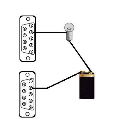

Bronze Member Username: Pacha19Post Number: 21 Registered: Nov-07 | NICK GRACIAS POR RESPONDER MIRA EL CABLE QUE HE COMPRADO ES EL DB9 RS 232 HEMBRA A HEMBRA PERO NO TENGO EL PUERTO RS 232 EN MI COMPUTADORA Y ERNESTO ME PUSO UNAS FOTOS Y ME DIJO QUE COMPRANDOLE UN COPLE PARA PODER CONECTARLO EN EL PUERTO PARALELO Y ASI LO TENGO PERO ENRE EL CABLE QUE VA AL PANSAT Y EL COPLE QUE VA AL PUERTO PARALELO LE TUVE QUE PONER OTRO COPLE PARA QUE SE PUDIERA CONECTAR EL CABLE CON EL COPLE DEL PUERTO PARALELO NO SE SI ME EXPLIQUE BIEN ES UN COPLE DE PUROS PINES O DIENTES VENDRIA SIENDO MACHO MACHO |

Silver Member Username: NikkPost Number: 383 Registered: Oct-07 | pacha.... No puedes usar el puerto paralelo..... Tiene que ser un serial o usar un adaptador USB-DB9, lo venden en Steren |

Bronze Member Username: Pacha19Post Number: 22 Registered: Nov-07 | OK GRACIAS NICK DISCULPA MI IGNORANCIA ES QUE SOY NUEVO EN ESTO VOY A TRATAR DE CONSEGUIRLO MAYANA |
Silver Member Username: NikkPost Number: 384 Registered: Oct-07 | pacha..... El cable debe venir con un driver que tienes que instalar en tu PC para que funcione...asegurate que te lo den...o te digan de donde bajarlo |
