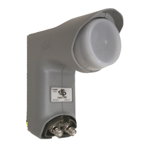

Gold Member Username: NadadesatPost Number: 1690 Registered: Jun-07 | MIRA VIKTOR SOLIS ESTE ES EL LNB DISH PRO TWIN O GEMELO, TIENE DOS SALIDAS, USAS UNA SALIDA Y CAPTAS LA SEYAL DE DOS SATELITES, VA EMPOTRADO EN UNA SOLA ANTENA. SI USAS LAS DOS SALIDAS ES PORQUE TIENES DOS RECEPTORES. SALUDOS. |

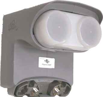

Gold Member Username: NadadesatPost Number: 1691 Registered: Jun-07 | Y ESTE LB ES PARA CUATRO RECEPTORES Y UNA SOLA ANTENA. TIENE CUATRO SALIDAS. CADA SALIDA SE LE PONE UN CABLE PARA CADA RECEPTOR. SALUDOS. |
Gold Member Username: NadadesatPost Number: 1692 Registered: Jun-07 | CLARO MI VIKTOR SOLIS SE SE PUEDE, MIRA A LA IZQUIERDA Y PEGADO AL OTRO LNB LE PONES EL OTRO LNB Y LO AMARRAS CON UN ZINCHO, CABLE, LIGA GRUESA, ABRACADERA Y HASTA CON LA LIGA DE LAS TRUSAS DE UNA QUE YA NO TE SIRVA QUE QUEDE BIEN AMARRADA. Y ENTONCES CON UNA MISMA ANTENA Y USA ESA MEXICANADA SE PUEDE. LA ALTURA DEL SEGUNDO VA A DEPENDER DE LA LOCACION EN DONDE TU VIVAS. SALUDOS. O SEA QUE SI TIENES UN LNB AL 110, EL OTRO LNB LO VAS A PONER PARA EL 119. SALUDOS. |
Gold Member Username: NadadesatPost Number: 1693 Registered: Jun-07 | MIRA AHORITA TE SACO UNA FOTO DE UNA OMPAYERA QUE SE LLAMA ESTRELLA, ELLA ES UNA MIEMBRO MUY ACTIVA EN EL FORO. AHI ELLA POSTOE LO QUE TU DICES. OJO AMIGO, PERO SI VAS A USAR ESTO TAMBIEN NECESITAS EL DISEQ Y EL 110 LO VAS A PONER EN EL PUERTO DOS DE DICHO DISPOSITIVO Y EL 119 EN EL PUERTO NUMERO DOS. ASI MISMO DEBE DE COINCIDIR EN EL MENU DEL REEPTOR DONDE CONFIGURAS LAS ANTENAS. |
