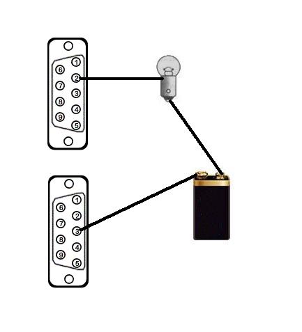

Username: Canick
Post Number: 26
alguien tendra una foto del cable RS232 Null Modem
porfavor
gracias

Username: Nikk
Post Number: 298
eduardo velazquez...
Los cables si los miras por fuera son iguales, por dentro cambia la forma en que estan conectados...
Username: Nikk
Post Number: 299
Este es el dibujo de como puedes probar la configuracion del cable usando una bateria de 9 volts y un par de cables o alambre telefonico, si conectas como esta el dibujo y el foco enciende entonces tu cable es Null Modem, si no enciende entonces prueba conectando el terminal 2 en un lado con el 2 en el otro extremo, si enciende la luz entonces tienes un cable "straight"

Username: Canick
Post Number: 27
gracias nikk si es el mismo el que tengo k sera que no me deja meterle el bin voy a probar en otra compu para ver si no esta dañado este port

Username: Nikk
Post Number: 300
Saludos mi javi.....
eduardo...
Probaste como te dije y te dio que es cruzado???
Recuerda...por fuera lucen iguales...tanto el Null como el straight
