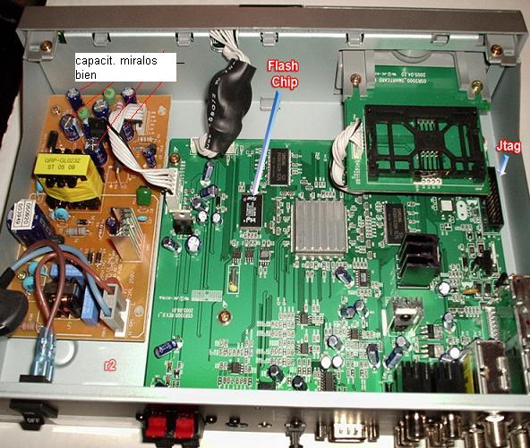

ahora si es algo electronico, pues a que abrir el pansat, ver si es un capacitor, anotar los valores que tiene, o sea la lectura, comprarlos y desatornillar la tablilla y volverlos a soldar, lo mismo con las resistencias.
herramientas.
cautin tipo lapiz.
soldadura.
pomada
conecte el cautin, ya cuando este bien caliente, pongale pomada a la soldadura del dispositivo que va a desoldar, disuelva la soldadora, con el mismo cautin, safe el dispositivo, con una brocha limpiele bien.
vuelva a poner el capacitor o la resistencia, caliente el cautin, paselo por la pomada. Acerque soldadura a la punta del cautin dejele caer un gotita en cada patita de los capacitores o de las resistencias.
de esta manera se le hace.
y todo solucionado.
vuelva a atornillar la tablilla y cierre el fta.

HACE TIEMPO EN UN FORO, PUSE UNA FOTO Y DEL CAPTIVE Y VENIAN LOS CAPACITORES, PARA CUANDO UNO NO TIENE NIVEL Y HAY QUE CAMBIARSELOS.
PERO PRUEBA PRIMERO HABER SI NO ES PROBLEMA DE CONFIGURACION O DE PROGRAMA.
COMO QUIERA ESTO NO HAY PROBLEMA.
