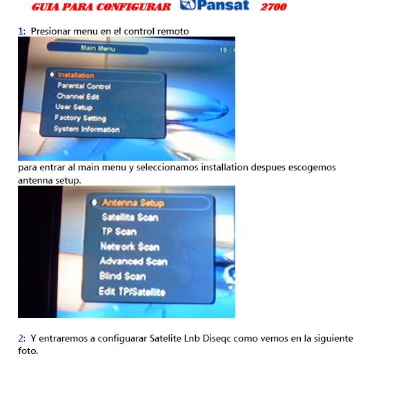

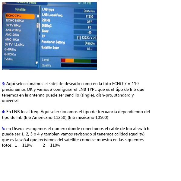

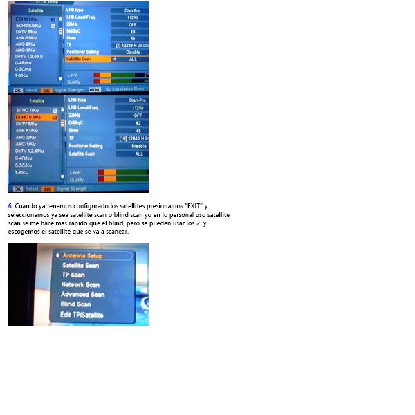

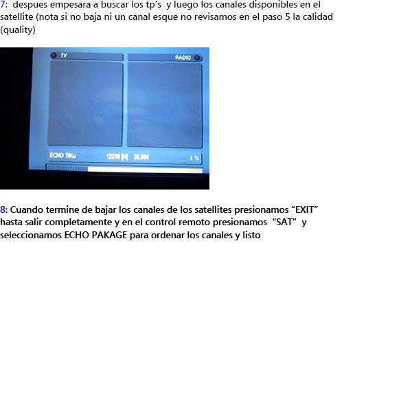

New member Username: BorikengirlPost Number: 9 Registered: Nov-07 | Ok puse en 119 en Diseqc 1 y el 110 en Diseqc 2 y aun dice level 99% pero quality se queda en 0 Lo q sucede es que la caja estubo desconectada como un mes y ahora q la conecto no funciona...aun despues de hacerle update al bin...poniendole el 219... |
Gold Member Username: NadadesatPost Number: 1270 Registered: Jun-07 | AHORITA CON EL MOVIMIENTO NOP. MEJOR HAZ LA OPCION OTRA LA MANUAL PARA QUE VAYAS CONOCIENDO MAS LA CAJA. TE LO DIGO PORQUE UNA CAJA QUE PROGRAME TRAE CANALES PERDIDOS, YA LOS RECUPERE, PERO ME FALTO UNO. PEO NO HAY BRONCA AL RATO LO ENCUENTRO. LA REGULAR. |
Silver Member Username: NicaMatagalpa, Matagalpa Nicaragua Post Number: 235 Registered: Dec-06 | BORIKENGIRL checastes si tu antena no se movio? por que si se movio jamas tendras calidad, tendras una caja de Dish Network? solo para que prueves si tienes señal. |
Bronze Member Username: BorikengirlPost Number: 11 Registered: Nov-07 | Tengo 2 cajas en la casa y podemos ver tv en los cuartos... Realmente no se q sucede |
Gold Member Username: NadadesatPost Number: 1271 Registered: Jun-07 | Borikengirl, porque dices que no funciona que te aparece en el display de el pansat. Estamos suponiendo que es el pansat 2700 a? |
Bronze Member Username: BorikengirlPost Number: 12 Registered: Nov-07 | Si es Pansat 2007a...dice "No Signal" |
Silver Member Username: NicaMatagalpa, Matagalpa Nicaragua Post Number: 236 Registered: Dec-06 | las cajas que tienes en los cuartos son fta o de DishNetwork? |
Silver Member Username: NicaMatagalpa, Matagalpa Nicaragua Post Number: 237 Registered: Dec-06 | Borikengirl a cual de estas dos antenas se parece a la tuya? ![]() |
Bronze Member Username: BorikengirlPost Number: 13 Registered: Nov-07 | de dishnetwork...entonce lo q hize fue desconectar una de las cajas de dishnetwork y poner la pansat...en su lugar |

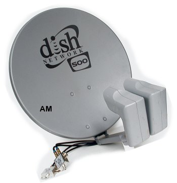

Silver Member Username: NicaMatagalpa, Matagalpa Nicaragua Post Number: 238 Registered: Dec-06 | BORIKENGIRL. ![]() |
Bronze Member Username: BorikengirlPost Number: 14 Registered: Nov-07 | la primera es como la de aqui.. |
Silver Member Username: NicaMatagalpa, Matagalpa Nicaragua Post Number: 239 Registered: Dec-06 | esa es una Dish pro Plus. vete a instalacion,antena setup,escoge culaquiera de los dos satelites y en el tipo de LBN cambialo a Dish Pro para ambos satelites. Recuerda para el 119 o Echo7 el Disecq es el #1 y para el Echo6,8 0 110 el Disecq es el #2. |
Gold Member Username: NadadesatPost Number: 1272 Registered: Jun-07 | ASI ES COMO DICE EDEN. EN LA CONFIGURACION DE LOS SATELITES DEBES DE SELECCIONAR DISH PRO, ESTO PARA EL TIPO DE LNB. Y COMO ESTAS ANTENAS TIENEN UN DISEQ INTERNO. PUES ASIGNALE EN LA MISMA VENTANA DE CONFIGURACION, AL SAT 119 EL NUMERO 1 Y AL 110 EL NUMERO 2. Y CON ESO YA ESTA. |
Bronze Member Username: BorikengirlPost Number: 15 Registered: Nov-07 | un millon de gracias ...segui los pasos 1 a 1 pero quality dice 0...de alli no cambia...he intentado cambiar el diseqc pero nada ... |
Gold Member Username: NadadesatPost Number: 1273 Registered: Jun-07 | PERO PRIMERO CERCIORATE QUE EFECTIVAMENTE LA CAJA TENGA INSTALADO EL 219, PARA ELLO ES ASI. 1.- HAZ CLICK EN MENU DEL CONTROL. 2.- SE TE ABRE UNA VENTANA Y VES UNA LISTA A MERO ABAJO DICE SYSTEM INFORMATION, DESPLASATE HACIA ELLA, NO HAGAS CLICK, NOMAS PONTE EN ELLA Y EN EL LADO DERECHO TE DIRA QUE BIN TIENES. SALUDOS. |
Silver Member Username: NicaMatagalpa, Matagalpa Nicaragua Post Number: 240 Registered: Dec-06 | BORIKEN GIRL ESAS ANTENAS YA TRAEN UN DISECQ INTEGRADO, SERA QUE LE PUSISTES OTRO DISECQ? |
Bronze Member Username: BorikengirlPost Number: 16 Registered: Nov-07 | bin 219 se lo instale anoche... |
Silver Member Username: NicaMatagalpa, Matagalpa Nicaragua Post Number: 241 Registered: Dec-06 | A TU ANTENA LE PUSISTES UNO DE ESTOS? ESTE DISECQ LO OCUPA ESTE TIPO DE ANTENA ![]() |
Gold Member Username: NadadesatPost Number: 1274 Registered: Jun-07 | PARA QUE TE DE QUALITY, NOMAS HAZ LO SIGUIENTE EN LA VENTANA DE CONFIGURACION DE CUALQUIERA DE LOS DOS SATELITES EN QUE NO TEDE NADA DE CALIDAD. PONTE EN DONDE DICE TP Y ENTONCES CON LA FLECHA DERECHA DE AUMENTO DE VOLUMEN,DEL CONTRO REMOTO, HAZ CLIK CON ELLA, Y VERAS COMO TE VA CAMBIANDO DE TRANSPONDER Y EN UNO DE ELLOS VERAS QUE SE AUMENTA LA CALIDAD, NO SE HASTA CUAL ALCANSE, PERO DESPLASATE HASTA EL QUE MAS CALIDAD TE DE. |
Bronze Member Username: BorikengirlPost Number: 17 Registered: Nov-07 | Eden ...no tengo ese diseqc....el cable va directo de la pared a la caja...... Ernesto...segui buscando y ninguno me da quality |
Gold Member Username: NadadesatPost Number: 1275 Registered: Jun-07 | NO NECESITA DISEQ ESA ANTENA LA DISH PRO, NOMAS EN LA CONFIGURACION, EN LA VENTANA, ASIGNALE EL NUMERO 1 AL SAT 119 Y EL NUMERO 2 AL 110. COMO SI FISICAMENTE TU INSTALACION TUVIERA UN DISEQ. PERO EN REALIDAD NO LO TIENE. SE LLAMA DISEQ SWITCH. PERO COMO YA SE TE DIJO ESTE TIPO DE ANTENAS DENTRO DEL LNB TRAE UN SWITCH INTEGRADO, QUE HACE QUE LA SEYAL DE AMBOS SATELITES LAS CAMBIE AUTOMATICAMENTE, CUANDO TU CAMBIAS DE CANAL EN EL CONTROL REMOTO. ES DECIR, CADA SATELITE TIENE SUS TRANSPONDERS, Y EN CADA TRANSPONDER HAY UN DETERMINADO NUMERO DE CANALES, LOS CUALES ESTAN REPARTIDOS EN LOS DOS SATS. ENTONCES CUANDO TU CAMBIAS DE CANAL EL SWITCH ABRE Y CIERRA AUTOMATICAMENTE, LA SEYAL DEL CANAL QUE QUIERESVER, POR LA DEL CANAL QU ESTAS DEJANDO DE VER, CUANDO COMO REPITO LE CAMBIAS DE CANAL. POR ESO ES NECESARIO QUE EN LA VENTANA EN LA CONFIGURACION LE PONGAS ASI. PARA QUE HAGA ESA FUNCION Y PUEDAS VER LA PROGRAMACION. |
Silver Member Username: NicaMatagalpa, Matagalpa Nicaragua Post Number: 242 Registered: Dec-06 | borinken trata de probar primero con un satelite si no cambiate al otro satelite, es muy comun tener ese problema con ciertas cajas por que funcionan correctamente con ese tipo de LBN. Tienes MSN? |
Bronze Member Username: BorikengirlPost Number: 18 Registered: Nov-07 | Pansat is still showing "No Signal" I have dish 500... Echo 119 is on LNB Type..........Dish Pro LNB LOcal FReq... 11250 22khz .......... Off Diseqc............#1 Legacy SW ....... None Skew ............ 45 TP .......... (17) 12457 V 20.000 POsitiones Setting ....Disable Satellite Scan .... All Level ......... 99% Quality......... 0% este es el mensaje q puse en el otro forum..en ingles...es exactamente lo que veo en la pantalla |
