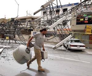

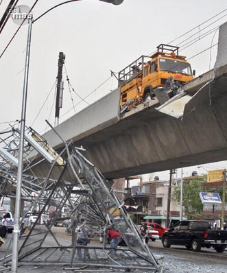

A los regios del foro....
Les recomiendo no salir, esta la ciudad
cubierta por una nube gigantesca de polvo y
el viento esta muy fuerte....mejor quedense
donde esten hasta que pase....
Ya tenia tiempo que no veia algo similar en
la ciudad.....

Bueno,
Por el momento me retiro, se acaba de emitir
una recomendacion aqui en mi trabajo para que
todo aquel que no tenga algun pendiente
importante se retire ya que al parecer se
espera que las rafagas de viento empeoren
en unas horas, en este momento las rafagas
andan por ahi de los 70 a 90 Km/Hr.
Al parecer en casa no hay energia electrica
asi que veremos si tengo oportunidad de
conectarme mas tarde.
Saludos...

Username: Nikk
Post Number: 1844
Juan Ramirez,
Les dejo el ultimo antes que se termine la bateria de la laptop:
[link removed]
Aca todavia no hay energia, al menos si hay telefono, el viento esta muy fuerte pero todos estamos bien y en casa...
La ciudad esta hecha un desorden total y no hay energia ni para el alumbrado publico..
Hasta mañana
